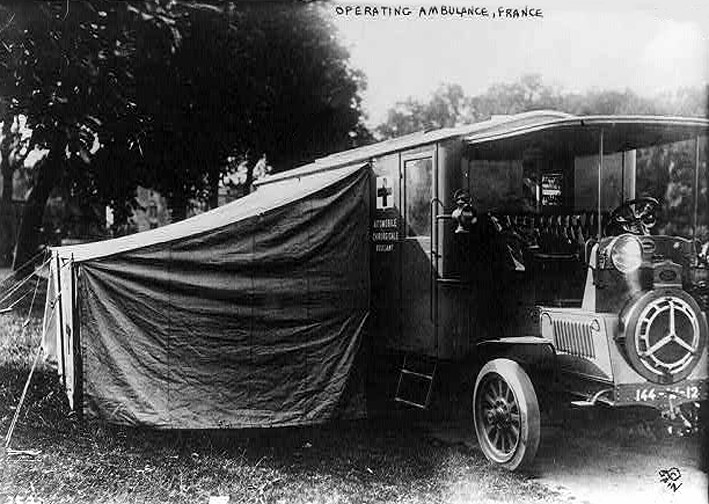

Cette photographie étant datée de Décembre 1914, serait-ce un tout premier modèle d' « automobile chirurgicale » — ce que l'on semble lire sous la croix-rouge peinte sur la portière ? Ou bien doit-on considérer cette date comme anachronique, eu égard au modèle présenté ?

Bonsoir à tous, bonsoir Daniel,
Merci pour cette photo avec une immatriculation bien visible : 144 W 12. Il s'agit d'une immatriculation civile "constructeur" ou "de livraison" qui sert entre le moment où le constructeur ou le revendeur livre le véhicule, et le moment où l'acheteur immatricule celui-ci dans la série standard.
Ce véhicule figure sous un autre angle dans le livre "Les Camions de la Victoire" p. 68. Il a été conçu en 1912 par l'ingénieur Paul Boulant, sur un châssis Schneider moteur 35 CV, et offert au service de santé à la déclaration de guerre. "On perd sa trace en Belgique après les premiers engagements de Charleroi".
Il semble donc que vous ayez eu raison : tout premier modèle d'ambulance chirurgicale, date de décembre 1914 décalée par rapport à sa conception, (et peut-être l'une de ses dernières photos, s'il a disparu à ce moment).

Bonjour Tierry767, bonjour à tous,
Merci au spécialiste ès "Service Auto", de nous donner cette information qui me permet de rebondir sur cette affaire de photo d'un véhicule "auto-chir" et datant paraît-il de déc. 14 ???
Je rappelle qu'en décembre 14, celle-ci n'existe pas encore en tant que telle et que l'on en est seulement à la fin d'un premier test d'un nouveau concept de formation chirurgicale mobile (MARCILLE) effectué dans le Pas de Calais à LIGNEREUIL près d'HESDIN, formation stationnée au château du Comte de CHABAT.
Compte tenu que cette expérimentation d'origine privée (Association Franco-Russe de la Duchesse d'Uzes) démarre au 10 novembre avec l'accord de la 7° Direction du Ministère et fait suite à des discussions qui ont lieu depuis sept./octobre, je me demande comment un tel véhicule (faisant partie d'un véritable convoi) aurait eu le temps matériel d'être transformé et aménagé en moins de 2 mois si celui-ci était présent lors de la Bataille de CHARLEROI ?

Enfin, en ce qui concerne les immatriculations, celles-ci (les auto-chirs) une fois livrées à PARIS (AGSS, quai de la Rapée) aux équipes chirurgicales désignées, partent toutes au Parc Auto de VERSAILLES pour immatriculation.
Dans le cas du premier proto qui nous occupe, selon les dires de Georges DUHAMEL lui-même (La Pesée des Âmes p. 53), les véhicules partent directement du Boulevard de LA TOUR MAUBOURG (SSESSM) pour l'Artois, donc apparemment sans passer par VERSAILLES ...
Au vu de tous ces éléments (le châssis SCHNEIDER serait-il le véhicule de 5 T ?) notre spécialiste auto/camions peut-il apporter un point de vue complémentaire et trancher ce débat ?

Bonsoir à tous, bonsoir Michel,
Merci pour cette marque de confiance... Spécialiste en immatriculations, à coup sûr, connaisseur du Service Automobile 1914-1918, sans doute, mais pas en ambulances. Donc je ne peux pas trancher, ni même donner un avis sur le sujet.
Nous avons des éléments objectifs qui montrent que cette "auto-chir" date de 1912 (sauf à remettre en cause les travaux de MM. Boniface et feu Jeudy) et qu'elle a été engagée au début de la guerre. Après, la filiation entre un modèle et un autre, et le rapprochement d'un modèle avec une indication sur une liste, c'est plus difficile...

Bonjour Thierry,
Merci de votre réponse, exempte de l'habituelle condescendance des sachants... Recherche faite, le véhicule ainsi photographié pourrait bien être la « voiture de chirurgie » des débuts de la guerre, évoquée par le docteur Jean Fiolle en introduction de l'article suivant, spécialement consacré à la création des formations chirurgicales mobiles, dites « auto-chir » :

Merci à Daniel dont le commentaire urbain m'a remis le pied à l'étrier...
J'ai fait une recherche sommaire sur l'Internet, je suis tombé très vite sur l'article d'une revue de médecine datée de 1915, consultable sur le site de la bibliothèque interuniversitaire Santé : http://www2.biusante.parisdescartes.fr/ ... 37&do=page
Pour faire court, les premiers projets d'ambulances chirurgicales remontent "deux ans avant la guerre actuelle" et l'auteur décrit successivement les réalisations de MM. Boulant, Abadie et Marcille. L'article contient peu de détails historiques, ne parle pas de l'utilisation faite au front de telle ou telle solution, mais le modèle Boulant - sur châssis d'autobus parisien Schneider - se rapproche fort de la photo de Rutilius et de la description faite dans les "Camions de la Victoire".
Le modèle Boulant est bien isolé, ce qui semble établir l'absence de rapprochement entre ce modèle et ce qui a pu être utilisé par Marcille. Il est cependant dommage que la partie de l'article sur Marcille ne nomme pas le type du châssis de son auto-chir.
