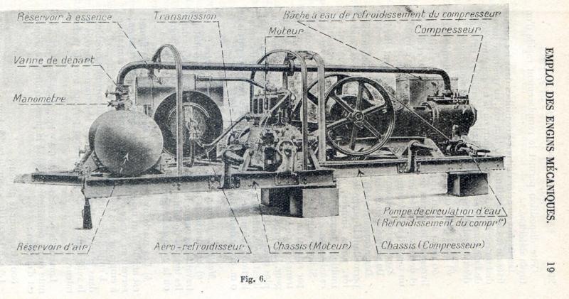

Les caractéristiques principales du Groupe compresseur:
-un compresseur aspire par minute 4100 litres d'air et les comprime à la pression de 7 kg.
-le moteur à essence a une puissance de 30 CV.
-il existe des organes de refroidissement pour le moteur et le compresseur.
-le réservoir dans lequel refoule le compresseur a une capacité de 500 litres.
-certains appareils ont une petite dynamo de 1,5 Kw pour l'éclairage de l'abri ou de la galerie dans lesquels se trouve le Groupe.

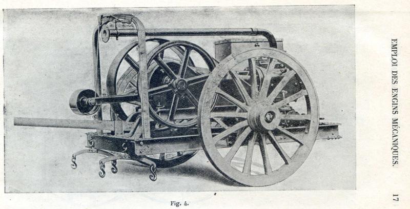

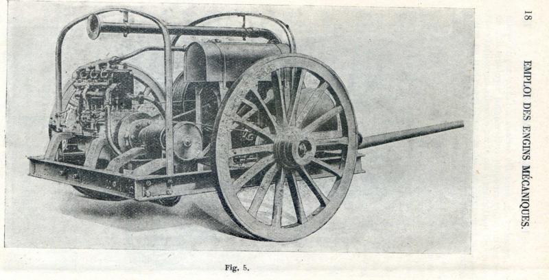

Le Groupe peut être transporté monté sur un camion à 4 roues, d'un poids total de 4500 kg (c'est le cas du Groupe illustré en tête du sujet) ou au moyen de deux voitures séparées pouvant être assemblées rapidement sur place.
L'Instruction précitée illustre le transport en 2 voitures dont je publie les photographies qui permettent de se faire une idée du fonctionnement de cet engin avec des variantes dans les détails mais dont le principe de fonctionnement demeure le même. On remarquera sur la photographie en tête du sujet que les canalisations ne sont pas toutes montées pour le transport en une seule voiture:
Voiture porte-moteur.
Voiture porte-compresseur.
Groupe compresseur monté en position de fonctionnement.
