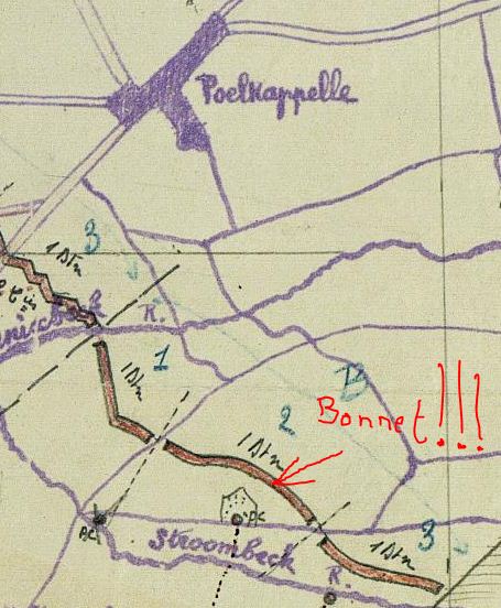

Les enclos qui entourent le PC forment bien un bonnet d'évêque ! Mais c'est plus au Sud qu'au Sud-Est. Je vais vérifier la date à laquelle le PC est situé dans le bonnet d'évêque.
En reprenant la limite :
<< dans le secteur compris entre la voie ferrée de Boesinghe à Thourout à gauche, et le chemin de direction sensiblement NS à 200 m environ à l'Est de la ferme dite en bonnet d'évêque (baptisée ainsi par les artilleurs en raison de la forme de son enclos). >>
cela pourrait correspondre au bâtiment à droite du "E" de "GAUCHE" sur la carte.
Edité pour ajouter que la ferme du PC correspond aux limites de secteur indiquée dans le JMO du 15-3 <<150 mètres Est de la ferme dite en bonnet d'évêque >>. De plus le PC du bataillon est bien situé dans la ferme (JMO du 146e RI page 100). En bonus dans le JMO de la 77e brigade une carte de novembre page 119.

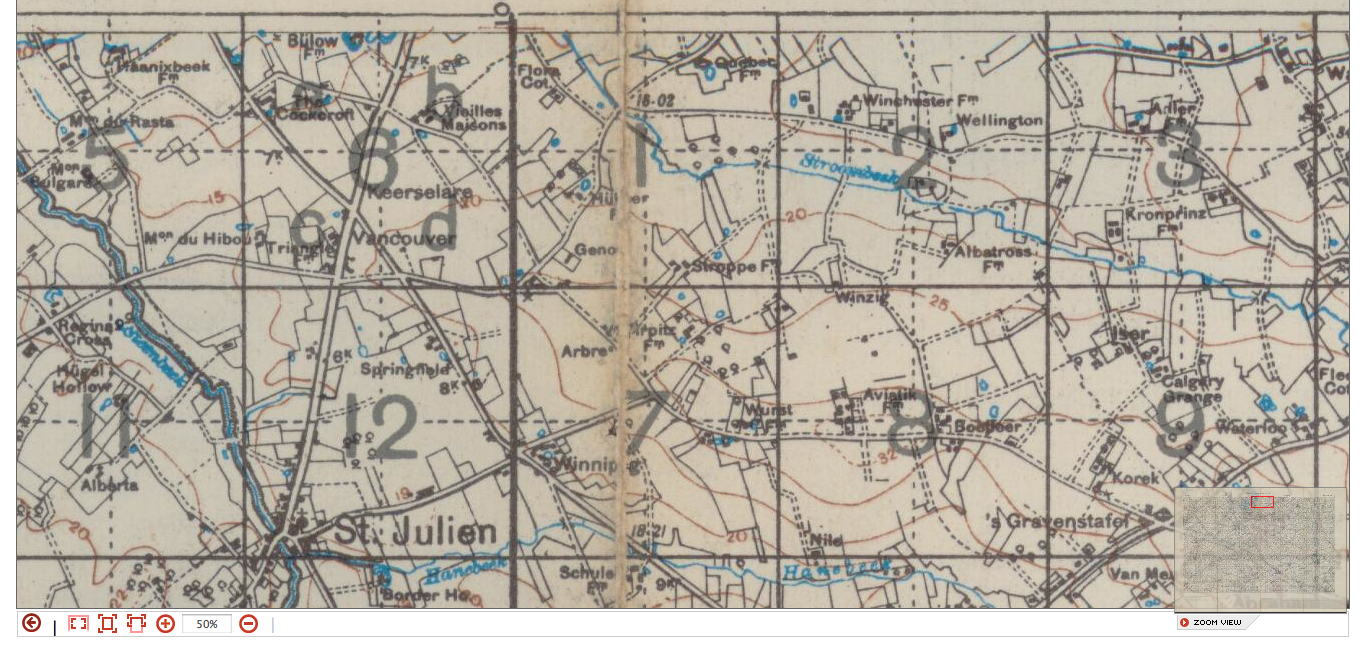

Je vote pour la Winchester farm dans le carré D / 2, nord de la carte, au milieu http://lt1.mcmaster.ca/ww1/wrz4mp.php?g ... d=371&view, (aujourd'hui Buyse-Slimani ?)
Edité pour ajouter un extrait de la carte McMaster que je supprimerai en cas de protestation

Va donc pour Winchester Farm (Winchester Cathedral, pour l'évèque ??? et non, je ne chanterai pas); la "barette", plutôt que bonnet, est bien reconnaissable ....

As said upper, Winchester farm matches with your request, I think
Moi je dis Bingo !!!!
En décembre, la ferme était dans les lignes allemandes. Mais la carte date de janvier 1915, ceci expliquerait donc pourquoi maintenant (en 1915) elle est dans les lignes françaises.
Cependant, en rédigeant ce message un doute me vient: S'il s'agit de défense entourant la ferme, et du fait qu'elle soit la cible des Français, le système de défense allemand ne devrait pas être orienté vers le Nord, plutôt vers le Sud, pour faire face aux attaques du 153e.
Jérôme
Pour moi pas de doute, le JMO du 146e RI parle d'enclos
Ce n'est pas un terme militaire, donc il s'agit bien de la "clôture" de la ferme. D'ailleurs la carte anglaise le reproduit alors qu'elle est très postérieure (1917) et que le front est plus à l'Est.

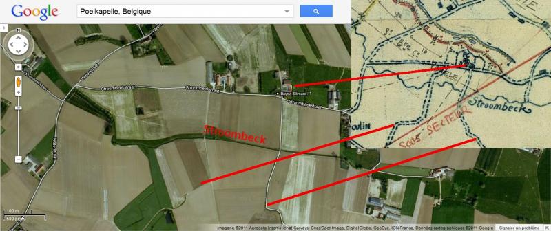

On peut même mettre en parallèle avec l'existant actuel:
Et même s'y promener:
http://maps.google.fr/maps?q=Poelkapell ... 08,,0,1.68
