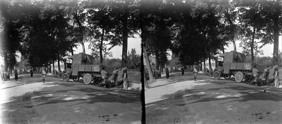

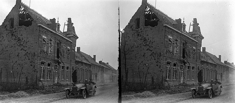

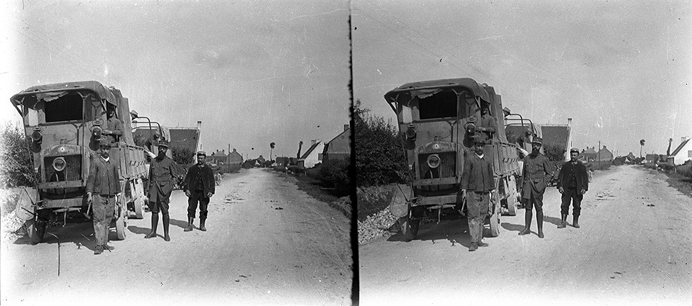

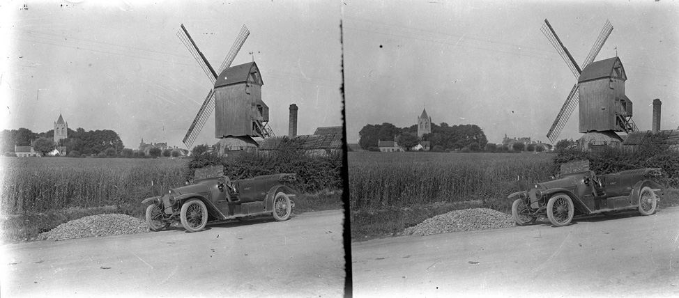

plusieurs années après les avoir achetées sur eBay, je me suis décidé à scanner un jeu de plaques photographiques au bromure d'argent.
Il semble que ces photos datent de la première guerre mondiale.
Les images en très haute résolution sont disponibles ici:
http://www.outframe.com/Rolland-Pilain.png
http://www.outframe.com/Rolland-Pilain_2.png
http://www.outframe.com/Berliet_M_1.png
http://www.outframe.com/Berliet_M_2.png
Qu'en pensez vous ?

Merci à Patrick P. de nous faire partager ses belles photos, en particulier dans leur version "haute définition"...
Sur la Rolland Pilain dont l'immatriculation est lisible (celle sur la photo avec le moulin), le matricule 6987 indique un torpédo de réquisition affecté à la 8ème Armée / Détachement d'Armée de Belgique, matricule attribué à la toute fin de 1914 ou au début de 1915. Les photos de véhicules de ce service automobile ne sont pas très courantes, en voilà une.
A côté de cela, les spécialistes pourront-ils confirmer qu'il s'agit bien d'une Rolland Pilain ? Le décroché sous le sigle de la marque se retrouve sur des voitures de la marque, mais le sigle lui-même pourrait passer pour celui de Berliet. Je peux bien sûr me tromper !

Merci.
J'ai passé à nouveau les plaques au scanner en me focalisant sur le sigle, mais le niveau de détail n'augmente pas en utilisant des résolutions plus fines. J'ai supposé que la voiture est une Rolland Pilain d'après la forme de la calandre (proche d'un modèle de 1909), sans trouver de correspondance exacte. Il se peut effectivement que le sigle corresponde au logo Berliet "locomotive" des débuts.
Il me semble que le numéro d'immatriculation est réellement absent sur la première photo de la voiture.
A noter que ces vues sont stéréoscopiques : j'ai tenté un affichage avec un logiciel appelé Stereoscopic Player, et la sensation de relief existe, malheureusement dégradée par les poussières et les égratignures. La fonction de dépoussiérage ICE de mon scanner ne fonctionne pas sur ces plaques (qui bloquent la lumière infrarouge aussi bien que le spectre visible).
