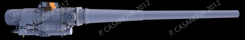

Voici ma version 3D du canon 38 cm
Ce dessin a été publié dans l'article sur les canons de 38 cm SK L/45 paru dans le numéro 8 du magazine TRANCHEES et dont les auteurs sont deux membres de ce forum (ALVF et JLK).

Bonjour Pascal et bravo
très beau rendu… peut-être à incorporer dans une immersion 3D…

Bonjour Pascal,
Je te félicite pour ta modélisation en 3D du canon de 38 cm.
Il ne te reste plus qu'à te mettre en relation avec Mikaël pour avoir le site de Semide en 3D au complet.
Je ne sais pas si vous utilisez le mème logiciel pour vos modélisations respectives ?
Concernant ta modélisation en 3D du canon de 38 cm, comment as-tu procédé ?
D'après des photographies d'époques ?
(A ma connaissance, il n'existe pas de plans détaillés de ce canon de 380 mm avec les diverses mesures.)

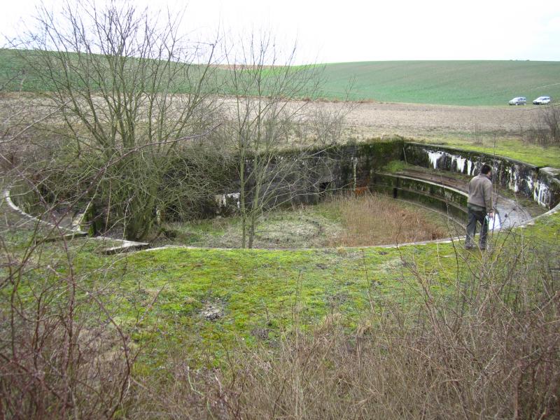

Et pour finir, une question technique adressée aux divers spécialistes présents sur ce forum.
A quoi pouvaient donc bien servir les deux paires "d'encoches" alignées et situées de part et d'autre de la cuve bétonnée de Semide ? (Voir sur la troisième photographie ci-dessus de la modélisation 3D de Mikaël).
Des "encoches" semblables, mais situées à d'autres endroits de la cuve bétonnée, se rencontrent également sur le site de la batterie du bois de Warphemont près de Duzey. (Et peut-ètre aussi sur d'autres emplacements).
Quelques idées me viennent à l'esprit:
-Logements pour le pont roulant servant à mettre en place le canon dans son emplacement ?
-Passerelle pour le chargement des obus dans la culasse ?
-Passage pour une voie ferrée ?
-Repères de l'axe de pointage principal pour le tir ?
Pour répondre à cette question, je dirai que les encoches servaient à recevoir les rails qui constituaient une des voies sur lesquelles se déplaçaient le pont mobile. Cette voie passait au dessus de la cuve et devait être fortement étayée pour soutenir la charge. Je n'ai jamais vu de photo de ces étais en position sous les rails. Si quelqu'un a une photo, je suis preneur.
Sur Tranchée n°10 page 67, on voit bien les 2 voies qui portent le pont et la voie centrale qui achemine l'affût et le canon.
A Semide, on voit encore un bout de rail pris dans le béton qui recouvre la voie.
PS : Sur cette mauvaise photo de Semide, on voit les encoches de la voie qui passait au dessus de l'ouvrage.

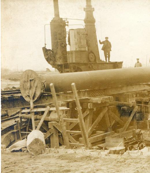

Voici un exemple d'étai pour supporter les longrines portant elles-mêmes les voies ferrées nécessaires à la circulation du pont roulant ("Baukran") lors du montage des éléments de l'affût puis du tube de 38-cm.
Ici, en 1917, le tube est mis à poste sur son affût à la batterie de côte "Deutschland" construite à Bredeene en Belgique.La particularité des cuves bétonnées des batteries de côte est d'être circulaire car les canons doivent pouvoir tirer dans tous les azimuts mais le principe de construction est identique à celui des positions du front de l'ouest.
On distingue la base du pont roulant, la voie ferrée, les étais de la voie et l'extrémité d'un tube de 38-cm SKL/45 de la batterie "Deutschland".

Merci beaucoup Guy François pour cette superbe photo. Je me rends mieux compte de ce à quoi ressemblait le supportage de la voie qui passait au dessus de l'ouvrage. Les étais sont impressionants.
Une petite question si vous me permettez : Sur les ouvrages à 360°, les deux voies qui supportaient le pont mobile devaient passer au travers de la cuve ou bien y avait-il un autre dispositif ?
mesimages/2547/img142.jpg1..jpg
Merci à Alain pour sa réponse, ainsi qu'à Guy François qui a complèté et illustré cette réponse de manière remarquable !
Cela répond parfaitement à ma question ...et m'en pose de nouvelles.
Monsieur Guy François, sur votre magnifique photographie, il semble que le pont roulant ("Baukran") comportait
une chaudière à vapeur (partie à gauche).
Celle-ci fournissait-elle seulement l'énergie nécessaire pour faire avancer le pont roulant, ou juste pour en assurer l'élévation ? Peut-ètre les deux à la fois ?

Il existe plusieurs modèles de pont roulant (Baukran) en fonction des divers type de matériels sur plateformes, les 38-cm exigent un pont de force de 150 tonnes mais il existe des ponts roulants de force 32 et 40 tonnes utilisés pour le montage des 21-cm et 24-cm.
Le pont roulant du 38-cm se compose d'une poutre à flasques pleins montés sur deux vérins érigés chacun sur une boggie, la poutre est donc surélevée en même temps que sa charge; les vérins sont actionnés par un moteur.Le déplacement sur les voies ferrées parallèles est également actionné par le moteur, à vapeur pour le pont roulant illustré plus haut.
