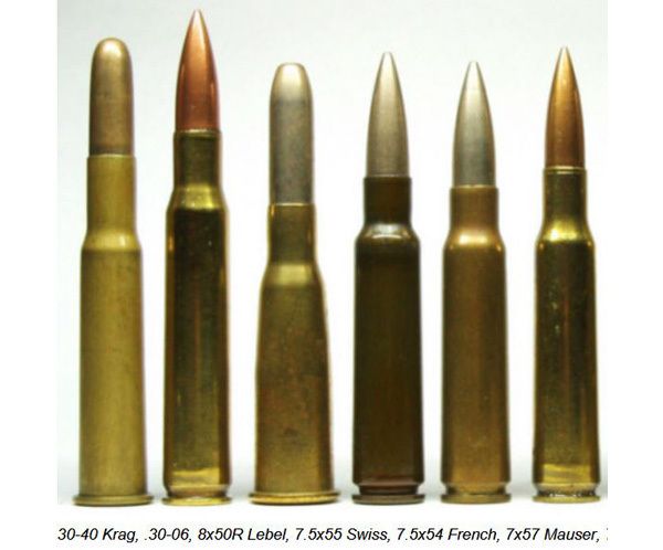

j’aurai une petite question a vous poser j'ai vu sa depuis un petit moment sans y prêter plus d'attention je voudrait savoir quel sont les différences entre la balle de mauser et celle du springfield je ne voit pas de différences mis a par le marquage ;)
Julien ;)
Alain Dubois-Choulik
Messages : 8785
Localisation : Valenciennes
Re: Ma collection d'objet de 14-18
Déjà en les mettant (presque) côte à côte, comme
Imagehttp://marksman.over-blog.fr/2015/05/le ... field.html
7,62 x 63 mm pour le Springfield, 7,92 x 57 mm pour le Mauser

Bonjour Alain
ah oui la je vois bien c'est subtile 0.2mm de difference merci
Julien ;)
Messages : 8785
D'autant que .30 ( ou 30/100 de pouce) est assimilé à 7,62mm, diamètre du canon au niveau du sommet des rayures, mais que la balle fait (quasiment) 7,85 mm :pt1cable: (et que bien sur la 7.92 fait un peu plus : .323 !) ; en cherchant ".30-06" sur le net, il y a de quoi se documenter.

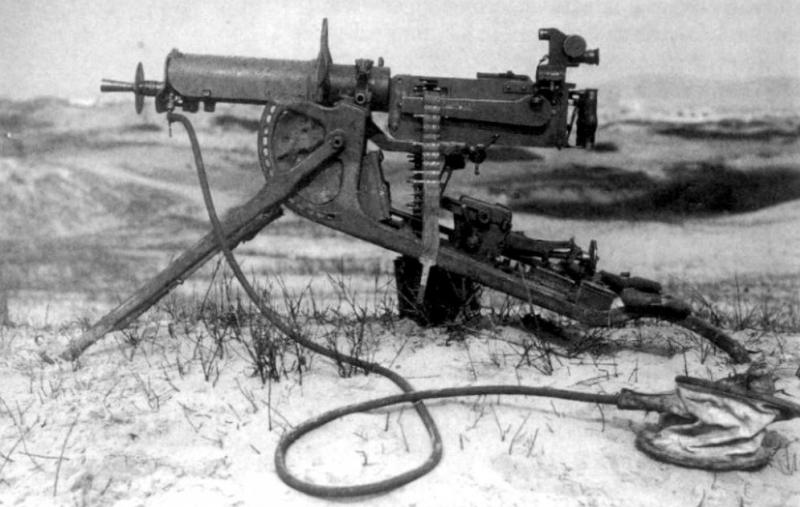

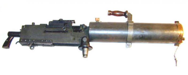

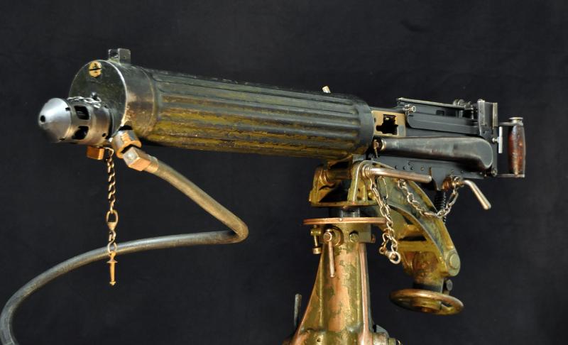

Message par terrasson »
Bonjour Julien bonjour le forum
Voici quelques modéles
la mitrailleuse anglaise Vickers de calibre 303(7.7 mm)
la mitrailleuse americaine mle 1917 A1 ca 30 (7.62 mm)
la mitrailleuse allemande mg08/15 calibre 7,92mm
................(sources images docs perso)......
