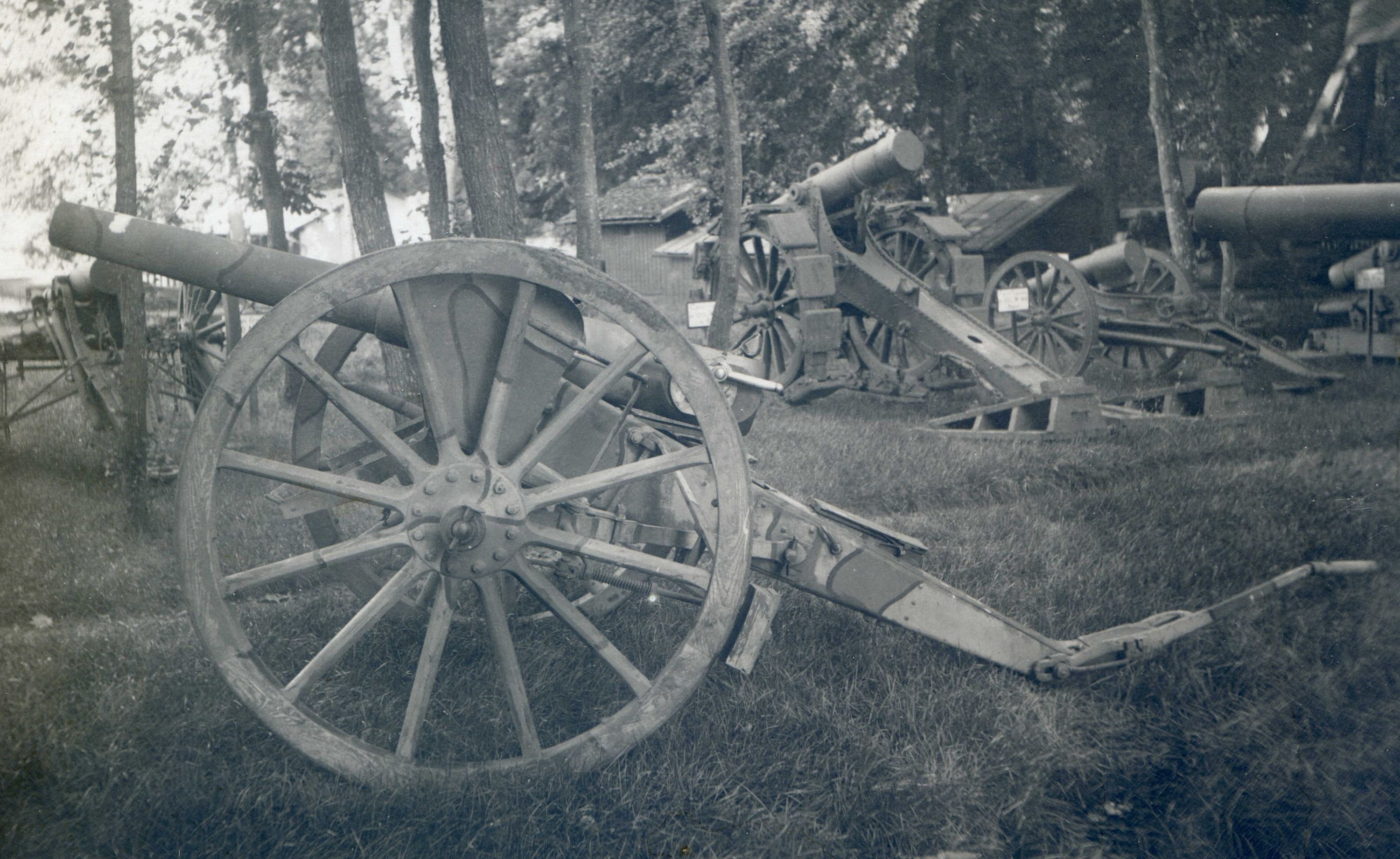

Comme nous n'avons pas alimenté ce sujet depuis un certain temps, je publie une photographie d'un 9-cm Feldkanone C/73 allemand, la pièce si souvent confondue par les fantassins alliés avec un pseudo "88 autrichien".
L'intérêt principal de cette photographie est de montrer cette antique pièce d'artillerie revêtue de la peinture de camouflage bariolée apparue dans l'artillerie allemande en 1917 et dont les fantassins reprendront le principe pour camoufler leurs casques l'année suivante.
La photographie est prise au Musée de l’École d'Artillerie de Fontainebleau qui a abrité, de 1919 à 1940, la plus belle concentration de matériels d'artillerie allemande de la Grande Guerre jamais rassemblée. Ceci explique la rage avec laquelle ce musée a entièrement été pillé dès l'été 1940 par les allemands qui, pour faire bonne mesure, ont fait suivre en Allemagne la collection des matériels français et dont bien peu de choses sont revenues en 1945...
9-cm C 73.jpg (825.38 Kio) Consulté 2667 fois

C'est bien la première fois que je vois un tel canon camouflé !
Merci du partage.
