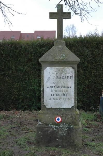

suite, là je laisse parler les images.

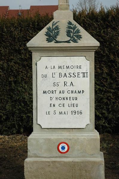

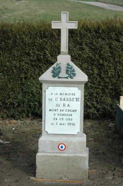

avant- après , peut-être le début d'une nouvelle rubrique.?
et voila, maintenant reste à faire la dalle de réception, remettre la stèle à sa place historique, en espèrant
que celle-ci ne retombe pas dans l'oubli totale dans laquelle elle était tombé!
il ne reste plus que l'histoire du lt Bassetti à vous raconter, mais cela je le garde pour la fin, et vous verrez que mon ami Gérard ( Murduson) a fait un travail de recherche tout à fait étonnant et remarquable , et en recoupant les différents témoignages, nous sommes je crois très proche de la vérité de ce drame, et aussi pourquoi cette stèle !
à bientot
cordialement à tous
noel

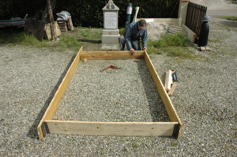

Quelques mots pour vous informer de l’avancement de ce sauvetage, en effet car je ne vous ai plus donné de nouvelles depuis le mois de février, soit 5 mois, car c’est ce qu’il faut comme temps à notre administration pour que l’on obtienne toutes les autorisations nécessaires.
Et maintenant je comprends beaucoup mieux pourquoi, cette stèle n’intéressait personne, certainement qu’ils étaient au courant de ce qui les attendait.
Mais bref ! Je vais vous épargner tout cela, à la dernière nouvelle nous devrions avoir le feu vert pour la semaine prochaine.

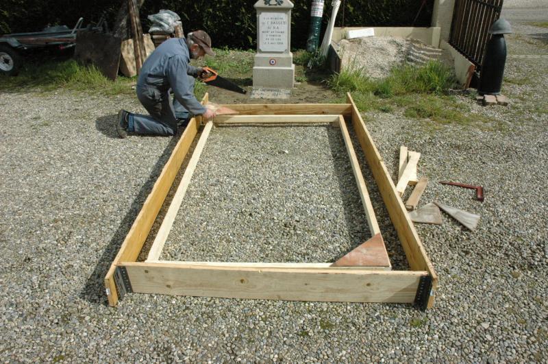

Donc en prévision de cela, j’ai déjà commencé le coffrage qui nous servira à couler la dalle
Dalle qui sera posée sur le fossé même après busage par un tuyau de 40mm, et consolidée
Par un remblai de fondation, pour atteindre le niveau de la route.

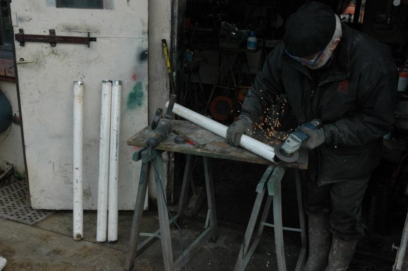

J’avais également prévu et donc réalisé 4 poteaux métalliques pour matérialiser, et entourer
Ce petit monument, mais là, hélas, je peux déjà les mettre à la ferraille, car le 1er poteau devant être à 4m de la chaussée, donc là , impossible !
Donc affaire à suivre. J’espère que pour mon prochain message je puisse enfin vous montrer du concret !
1er coffrage de basse.
2eme coffrage interieur, qui va me servir pour la réalisation du petit muret,
confection des poteaux, coupés à la dimension, bouchonnés, confections de crochets pour supporter les chaines
mise en peinture, et finalement cela ne servira à rien. mais bon la loi, c'est la loi !
à très bientot j'espère
cordialement à tous.
noel

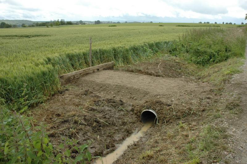

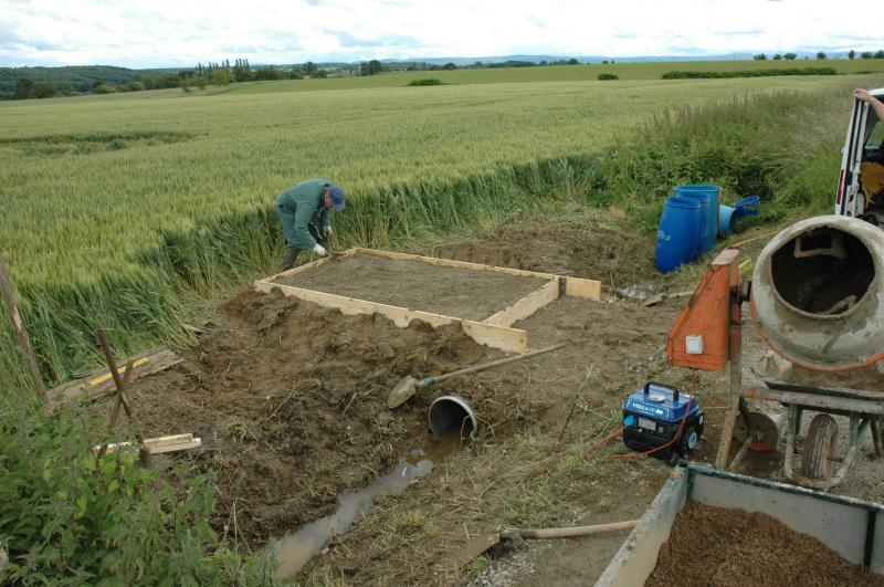

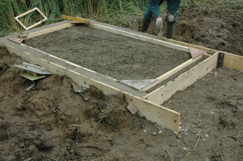

Enfin………………….ça y est après une préparation minutieuse de la façon de mener à bien cette opération, en cette journée du 11 juin 2012, nous voila sur place dès les premières heures
Mon ami, Gérard ( Murduson) a déjà, un jour auparavant, fait un remarquable travail de débroussaillage, et posé toute la signalisation du chantier, car nous sommes obligés de faire notre zone de travail sur une moitié de la chaussée. donc déjà là, c’est pas facile d’avoir de bonnes conditions de chantier, mais aucune autre possibilité n’est envisageable.
Le premier travail va consister, à préparer la mise en place du tuyau de 40mm de façon à combler le fossé, puis pose de celui-ci,
Ensuite à décaisser la terre meuble de façon à faire une fondation en gravât afin de poser notre petite dalle qui sera cette foi stabilisée, car il n’y aura plus de glissement de terrain comme c’était le cas auparavant.
Mais en cette journée de juin, un élément que nous ne maîtrisons pas vraiment, se met de la partie, la météo qui nous oblige à arrêter fréquemment car nous nous prenons de très sérieuses averses. résultat, nous sommes parfois dans la boue, mais peu importe, certains trouvent des excuses et d’autres les moyens, vu que nous sommes de la 2eme catégorie, pas de découragement dans notre petite équipe.
Donc après décaissement, pendant que 2 personnes restent sur le chantier, nous faisons des rotations avec nos remorques pour aller chercher nos agrégats, et nous voila prêt pour vraiment commencer à faire le béton.

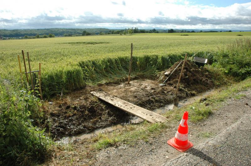

premier travail, voir clair! faire de la place.
décaissement, ici pas de mini pelle mécanique, juste des pelles à manches bois, :lol:

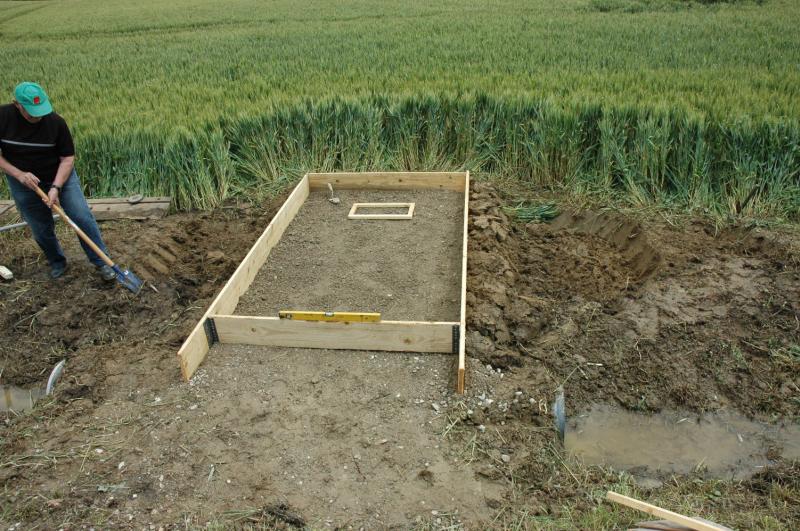

pose du tuyau et des gravats,mise à niveaux.

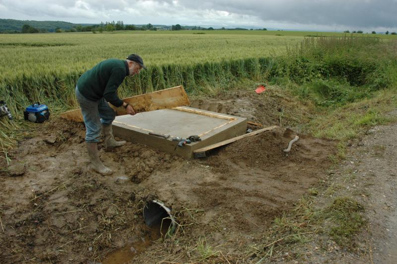

pose du coffrage, celui ci ayant été préparé à l'avance chez moi, cela nous permet de gagner beaucoup de
temps.

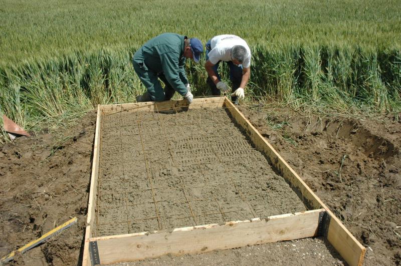

le ferraillage
notre zone de chantier, envoyez le béton !
pose du coffrage intérieur, celui-ci servira à la confection du muret.

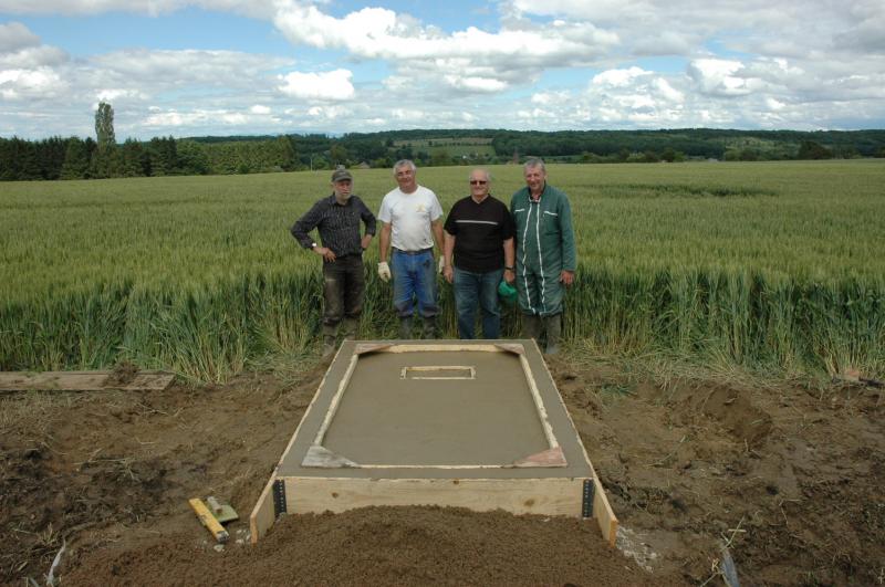

et voila le travail! avec toute l'équipe M weigel et son ami, tous deux du SF du comité d'ALKIRCH,
et Gérard et moi, très contents de cette journée, qui concrétise enfin toutes ces démarches.
pour la suite bien entendu, je vous tiendrai informés, comme je vous l'ai promis.

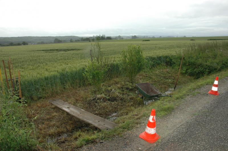

le départ, heureusement que lors de la dépose de la stèle, nous n'ayons pas enlevé les arbustes, car pour s'y retrouver dans cette jungle, pas facile. enfin en une journée de boulot le paysage à tout de même changer
cordialement à tous

noel bardot
Messages : 543
Inscription : jeu. avr. 10, 2008 2:00 am
Re: QUE COMPTE FAIRE LE SOUVENIR FRANCAIS
Message par noel bardot »

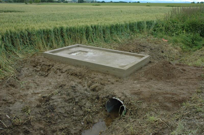

bonjour à tous,
voila la suite en images.

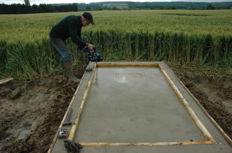

après les pluies, et ce 2 jours après avoir coulé le béton, cela à permis à la dalle de prendre lentement, donc avec le mauvais temps , tout n"est pas négatif, de plus je vois ou il faut que je perce pour faire mes trous d"évacuation.
le décoffrage, c'est pas très facile, car le bois à gonflé avec toute cette eau.
et voila le travail , brut de décoffrage, reste les finitions, mais ça , ce serra dans quelques jours.
donc à très bientot,
noel
