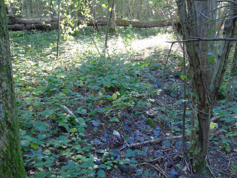

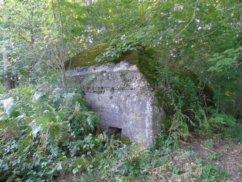

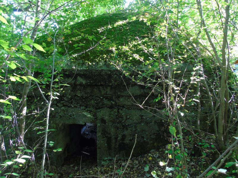

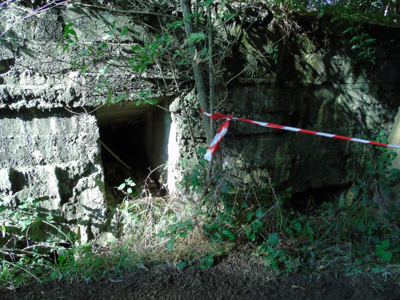

-La position du "Bois de Saint-Lambert" est destinée également à un 24-cm "Theodor Karl".Elle est identifiée par une S.R.S (Section de Repérage par le Son) en 919-239.

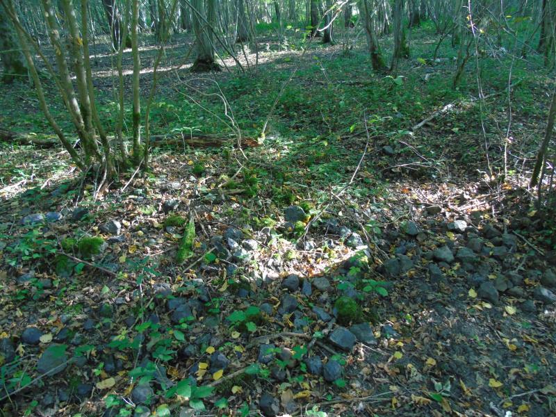

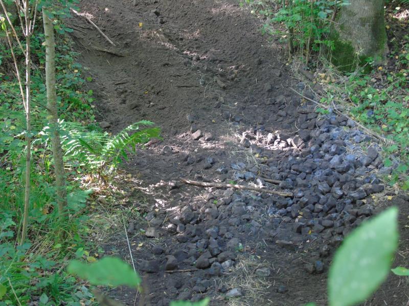

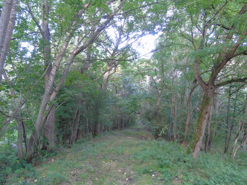

Toujours en partant de la voie ferrée Laon-La Fère une longue voie bien surélevée en ballast en courbe arrivant entre deux blockhaus très bien conservés
Cailloux ferroviaires entre les deux blockhaus

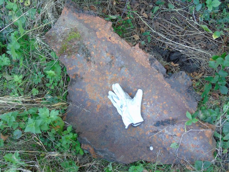

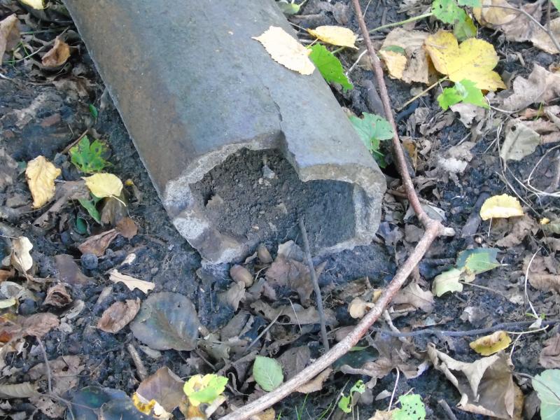

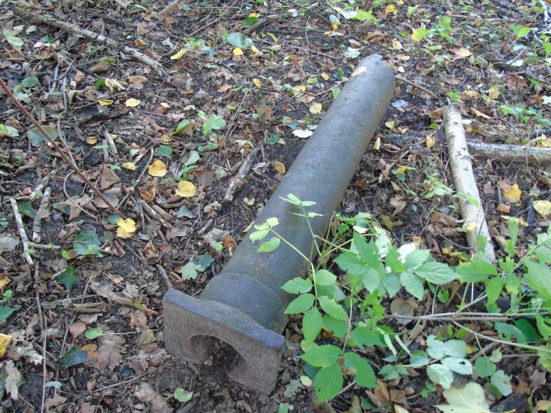

Aussi quelque chose de très lourd, brisée, a identifier près de la voie (pièce de wagon, train ?)

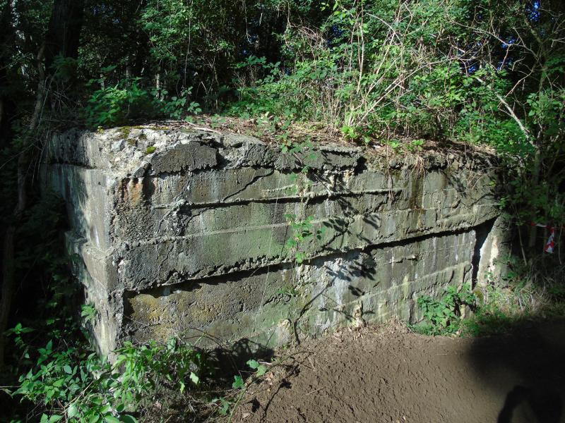

Et la dernière qui n'est pas la position des photos de Didier plus haut ( mais très proche de cette 3ème position ) que j'avais découvert il y deux ans mais qui est apparemment autre chose .....

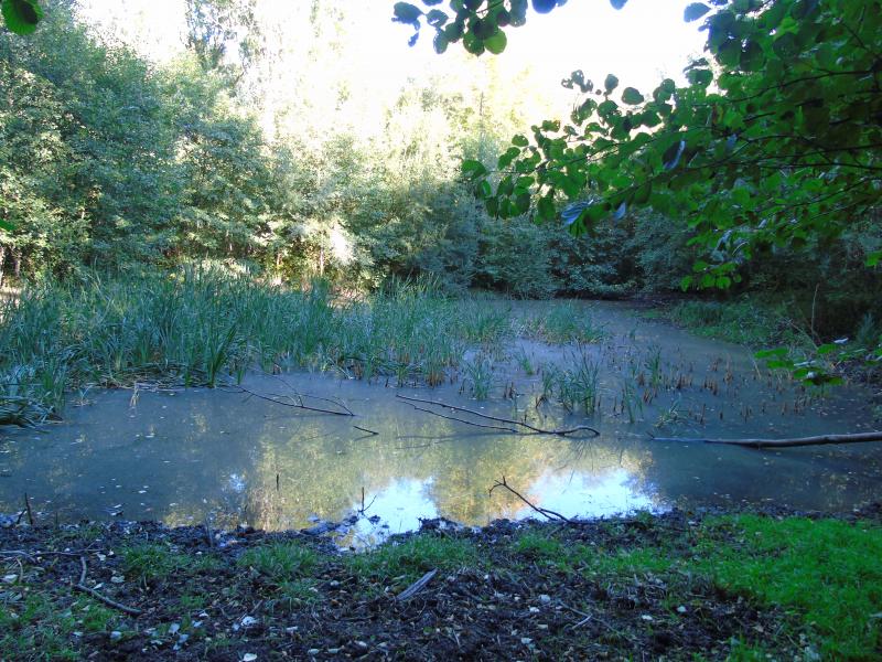

-La troisième est indiquée dans des documents de mai 1918 comme une position de 24-cm "Theodor Karl" également, c'est peut-être une position pour pièce sur affût "Eisenbahn und Bettungsschiessgerüst", donc un 24-cm SKL/40 "Theodor Karl" modifié pour l'utilisation sur voie ferrée.
Pour la troisième position le ballastage n'est que très légèrement surélevé et il s'arrete juste avant un petit ruisseau a 10 mètres de cette grande mare plutot circulaire mais rien n'indique qu'elle soit en rapport avec la position strictement finale du canon ( terrain très meuble voir marécageux )

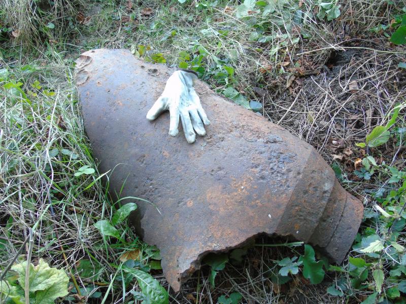

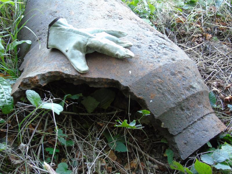

Gros éclat d'obus gros calibre (305 ou 340 mm) dans les parages

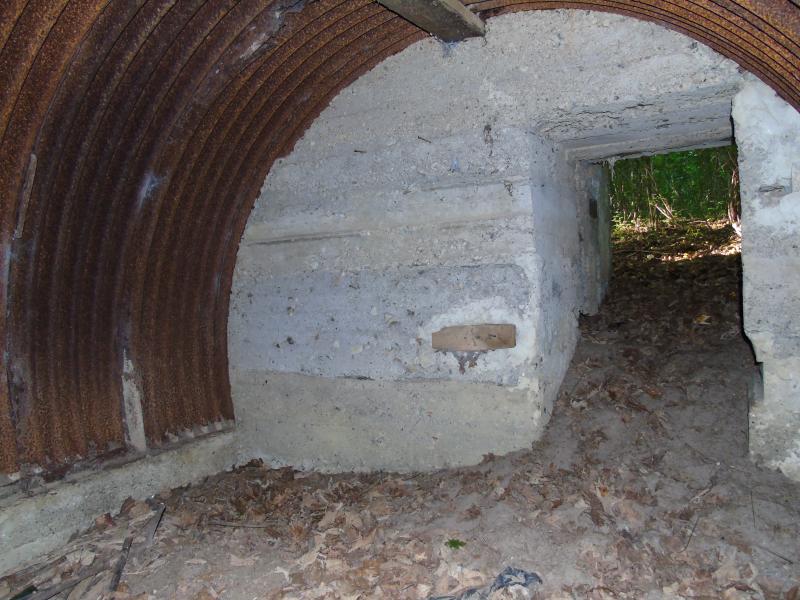

Merci pour ces très intéressantes photographies!

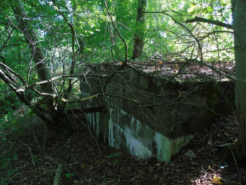

La présence des abris bétonnés à proximité d'un emplacement confirme bien une construction datant de 1917 au moins.
Concernant, la mare circulaire, il ne faut pas exclure la présence d'une plateforme métallique tournante construite par la société Vögele (premier modèle de ces plateformes couramment utilisées par les canons allemands sur voie ferrée pendant la 2e Guerre Mondiale). En effet, les premières plateformes de ce type apparaissent au printemps 1918 pour utilisation par les canons de 24 cm SKL/40 "Theodor Karl" sur affût Eisenbahn und Bettungsschiessgerüst. Il faudrait connaître le diamètre de cette mare circulaire pour confirmer cette hypothèse.
Enfin, l'ogive de ce gros obus me semble être (sous réserve des dimensions exactes) celle d'un obus français de 305 mm du modèle "obus en acier pour le tir à terre des canons de 305, type Monobloc à amorçage de culot" (tracé du 5 décembre 1915). Ce type d'obus est employé notamment par les canons d'A.L.V.F de 305 mm modèle 1893-96 (portée 27.400 m). Il y a plusieurs épis construits en 1917 utilisés par des 305 susceptibles de correspondre à un tir sur ces objectifs. Il faut que je recherche dans mes notes.

oui comme la photo (ww2) de cette plateforme d'un "Theodor Karl" qui m'a l'air de correspondre de mémoire a la superficie de la marre.

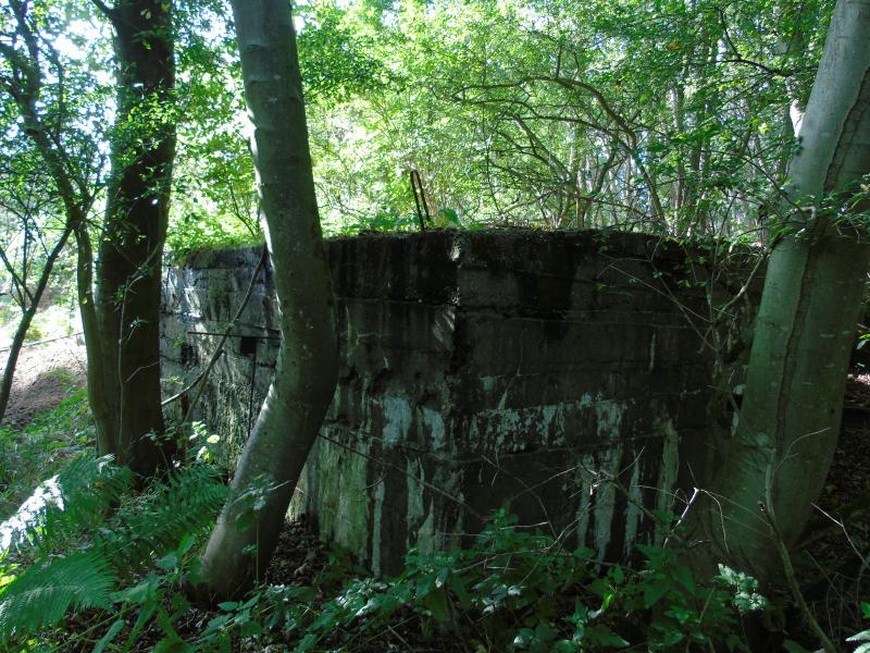

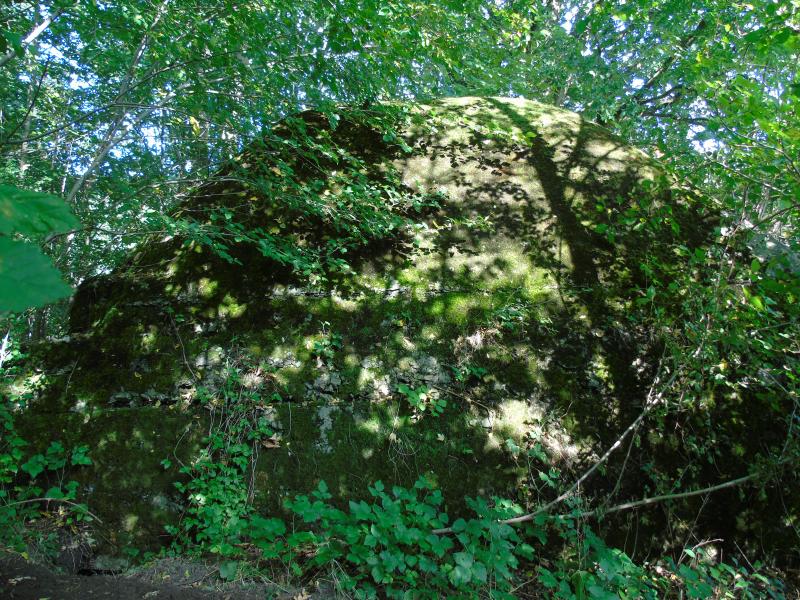

Je suis retourné sur les sites des Pariser Kanonen pour photographier un petit blockhaus le long de la route D26 a quelques centaines de mètres de la position 1 peut etre pour générateur ou transformateur (anc. tf indiquer sur carte ign)
Entonnoirs de 305 ou et 340 mm a quelques dizaines de mètres de la position 3 (près de Mont de Joie)
La fosse de la position est toujours la mais n'est plus visible sous deux mètres de ronce
