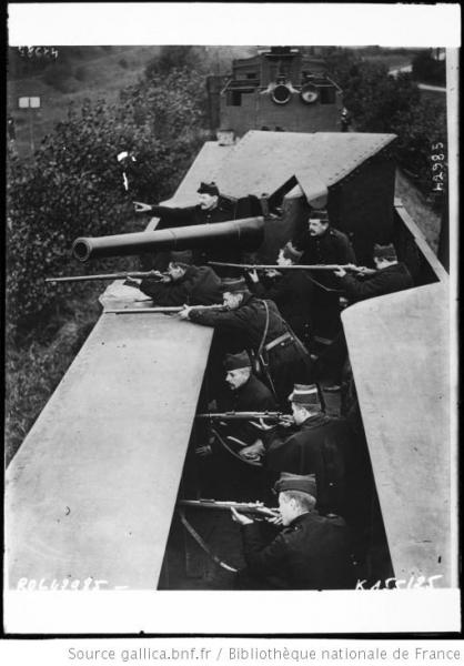

Comme toujours, il y a quelques clichés intéressants sur Gallica.
Un train anglo-belge blindé en action (1914)

- Yves: un grand merci pour le cliché. Il provient certainement de la photothèque du Musée Royal de l'Armée à Bruxelles. Il en existe ainsi toute une série mais ... mon "scanner" est actuellement en panne!
- Guy-François: affirmatif, les deux trains blindés anglo-belges étaient également remorqués par des locomotives type 32 Etat-Belge. Sûrement par raison d'uniformité dans la construction du blindage;
Il me semble plutôt que ce cliché provient de la Bibliothèque nationale de France (c'est écrit dessus Image).
Il s'agit de plusieurs séries réalisées par l'agence Rol, une importante agence de presse parisienne (sauf erreur).
Voici la liste de ces clichés :
Rol 42935 : Train blindé belge (1914)
Rol 42984 : Toilette près d'un train blindé anglais [soldat se rasant] (1914)
Rol 42985 : Un train anglo-belge blindé en action [avec des soldats belges tirant au fusil] (1914)
Rol 42987 : Train blindé belge dans une action récente sur la côte belge (1914)
Rol 42988 : La cuisine sur un train blindé anglo-belge [soldats belges derrière le cuisinier] (1914)
Rol 42989 : Sur un train blindé belge [ou anglo-belge] est installé un canon [avec des marins anglais] (1914)
Rol 42990 : Un train blindé anglo-belge dans une action près de la côte belge (1914)
Rol 42991 : Train blindé anglo-belge dans une action récente sur la côte belge, chargement du canon [par un soldat belge] (1914)
Rol 42992 : Dans une action récente sur la côte belge un train blindé anglo-belge en action [des soldats belges passant les obus jusqu'au canon] (1914)

Les huit premières références des clichés postés par Yves ont fait l'objet de cartes postales très répandues.Les tirages originaux ont bien sûr une meilleure qualité graphique que les cartes postales.
A noter que les trois dernières de l'agence Rol montrent des canons français de 19 cm modèle 1870-93 Schneider dont 26 étaient en service.
Le "270" de l'agence Meurisse est en fait un 274 mm modèle 1893-96 sur affût à berceau Schneider et la toute dernière est encore un 19 cm modèle 1870-93 Schneider.
