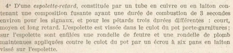

Le tube fileté qui ressort est dangereux ?
Cette espolette est un dispositif pyrotechnique, le tube renferme une composition destinée à fuser pendant 3 secondes.
En voici la description dans le "Traité des munitions" du Ministère de la guerre du 15 décembre 1930 :
espolette-retard 1930.jpg (47.16 Kio) Consulté 1785 fois

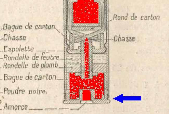

Et le schéma de la cartouche-signal de 25 mm avec en rouge toutes les parties contenant des artifices pouvant, a minima, occasionner de graves brûlures :
A noter une modification de la cartouche, composée d'un tube fileté sur le culot. Un sillon de l'épaisseur d'un trait est indiqué par la flèche bleue. A vous de vérifier !
