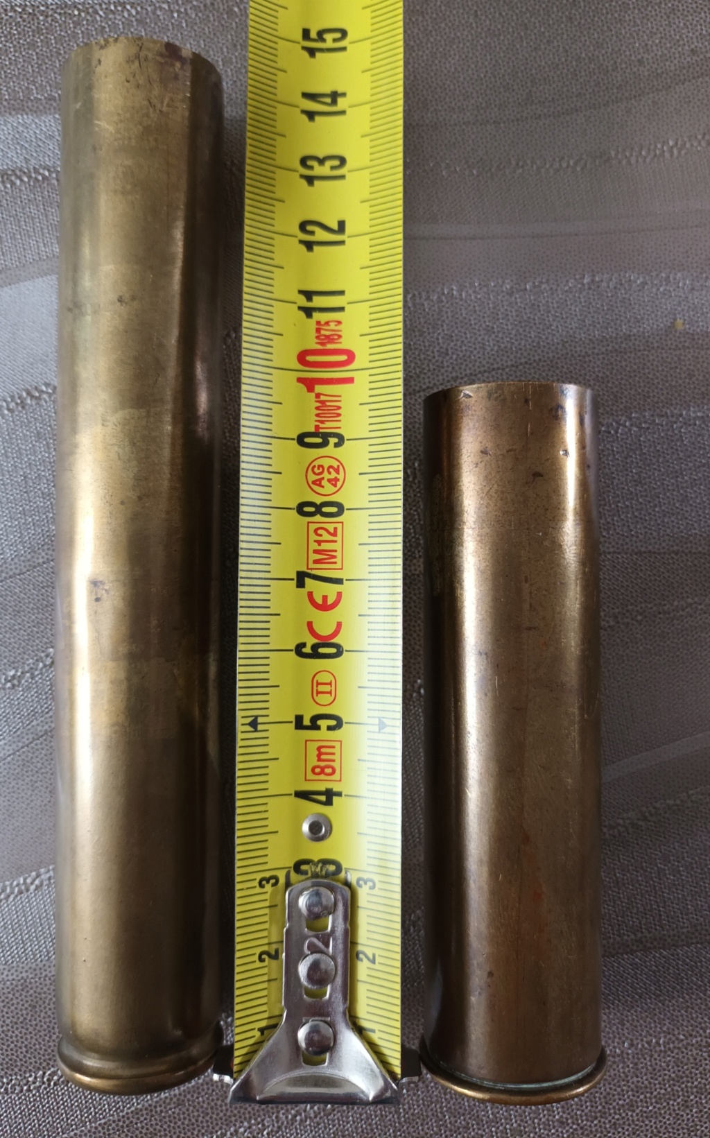

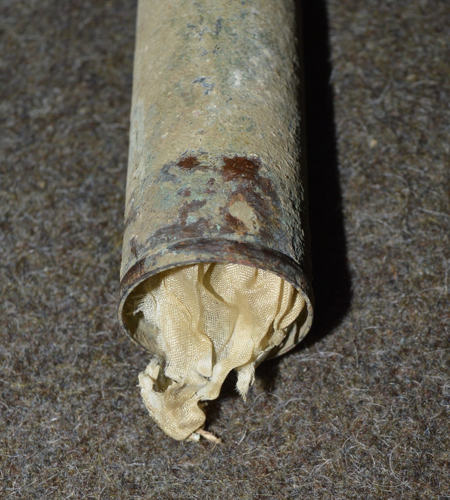

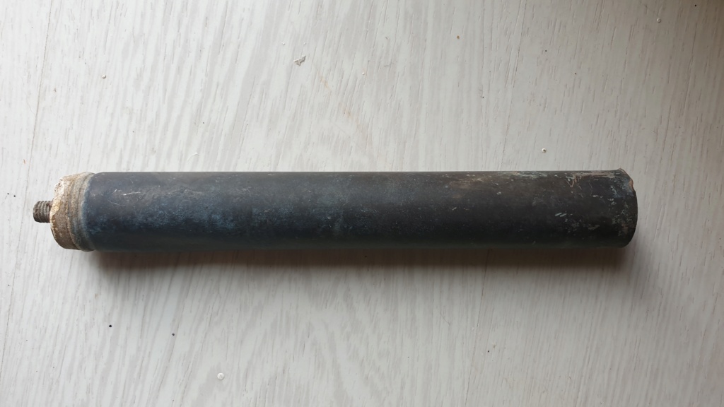

Il y a peu j'ai trouvé un tube vide de 25mm de diamère et de 18,5cm de long. Après plusieurs heures de recherches je reste sur ma dent concernant l'identification exacte...
Voici quelques photos:
Sur ce forum, https://www.passionmilitaria.com/t18068 ... -parachute quelqu'un a trouvé quelque chose de très similaire avec moi, et plusieurs personnes ont identifié ça comme une fusée de signalisation à parachute française, produite par Ruggieri.

Il y'a des marquages au cul ?

bonsoir,
j'ai eu l'occasion d'en retrouver 2 dont une avec son parachute.
secteur : front d'Artois
combat : fin 1914 - 1915
michel

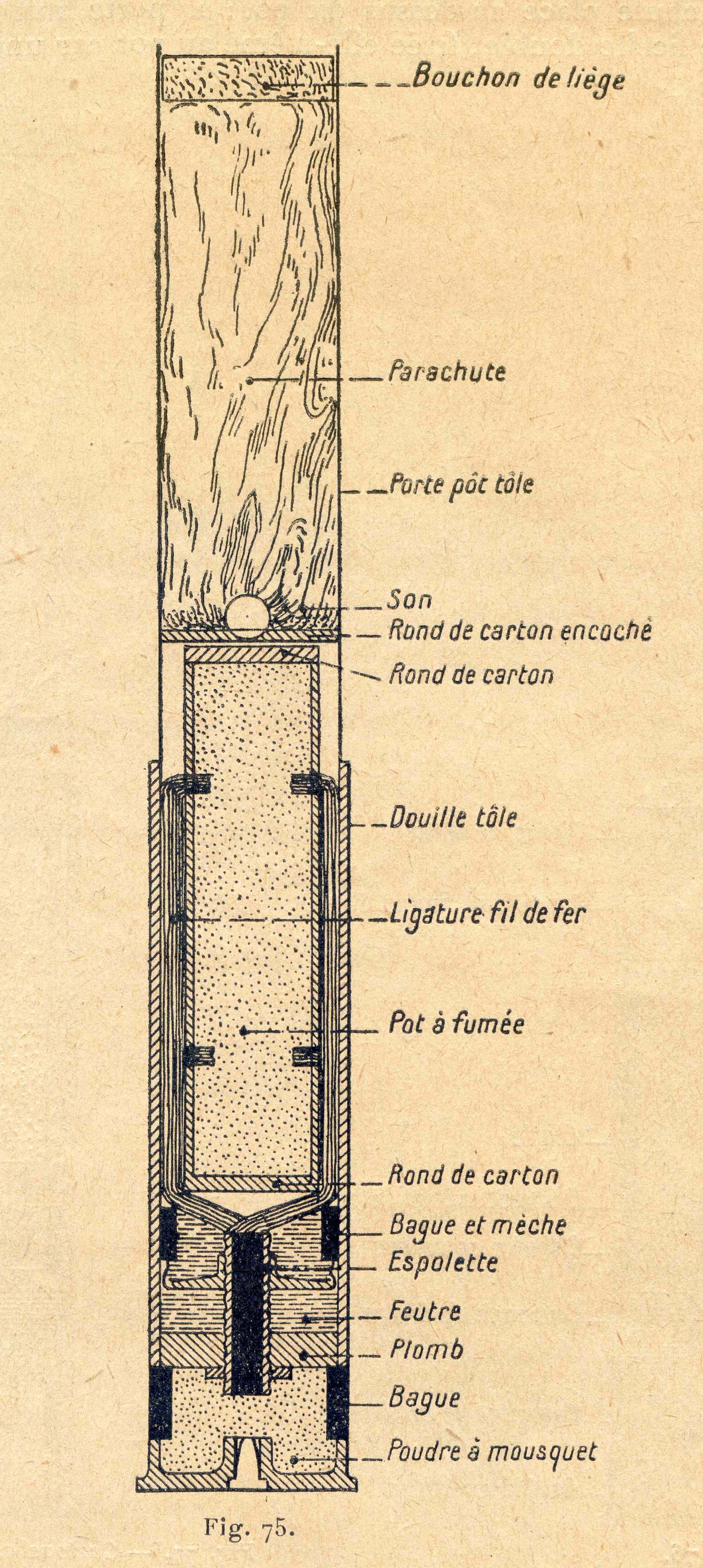

Pour identifier avec certitude un artifice ou une munition, il faut des dimensions, au moins la longueur, le diamètre, etc...
Tout ceci ressemble au porte-pôt d'une cartouche-signal de 25 dont la douille est du calibre 4 à percussion centrale avec un porte-pôt en tôle légère.
Il y a d'autres modèles à douille carton, tôle ou même laiton.
Ici, la cartouche-signal de 25 à fumée rouge ou jaune et à parachute, à douille en tôle:
Skipp

Merci pour le schéma.

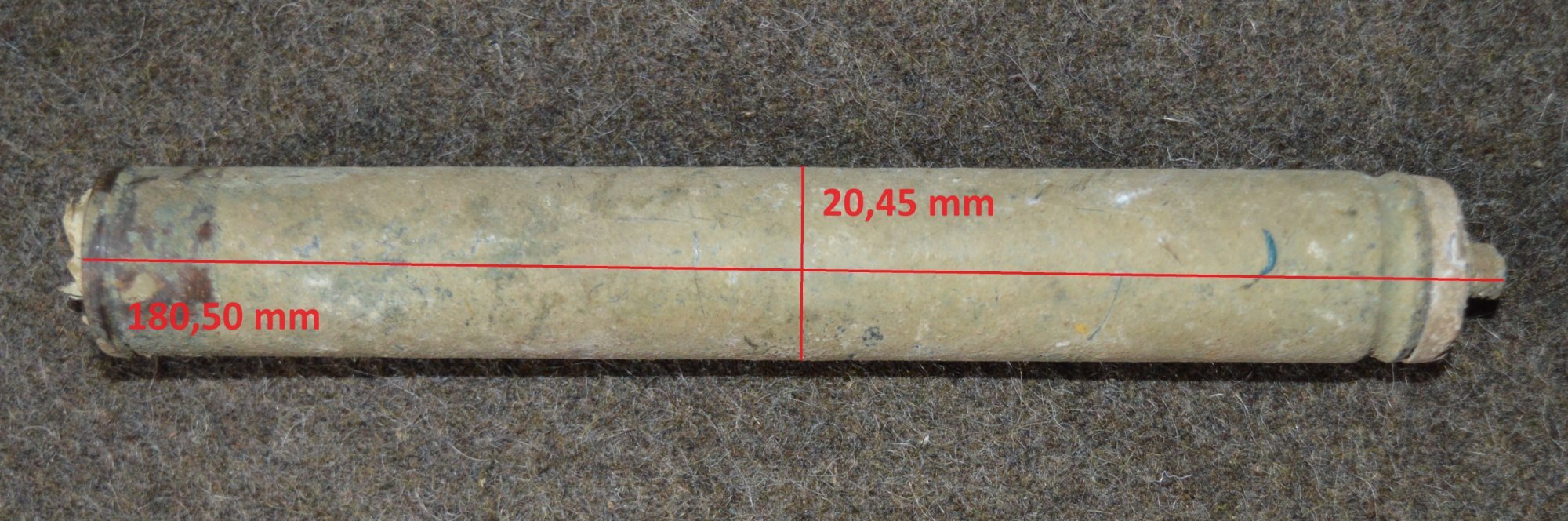

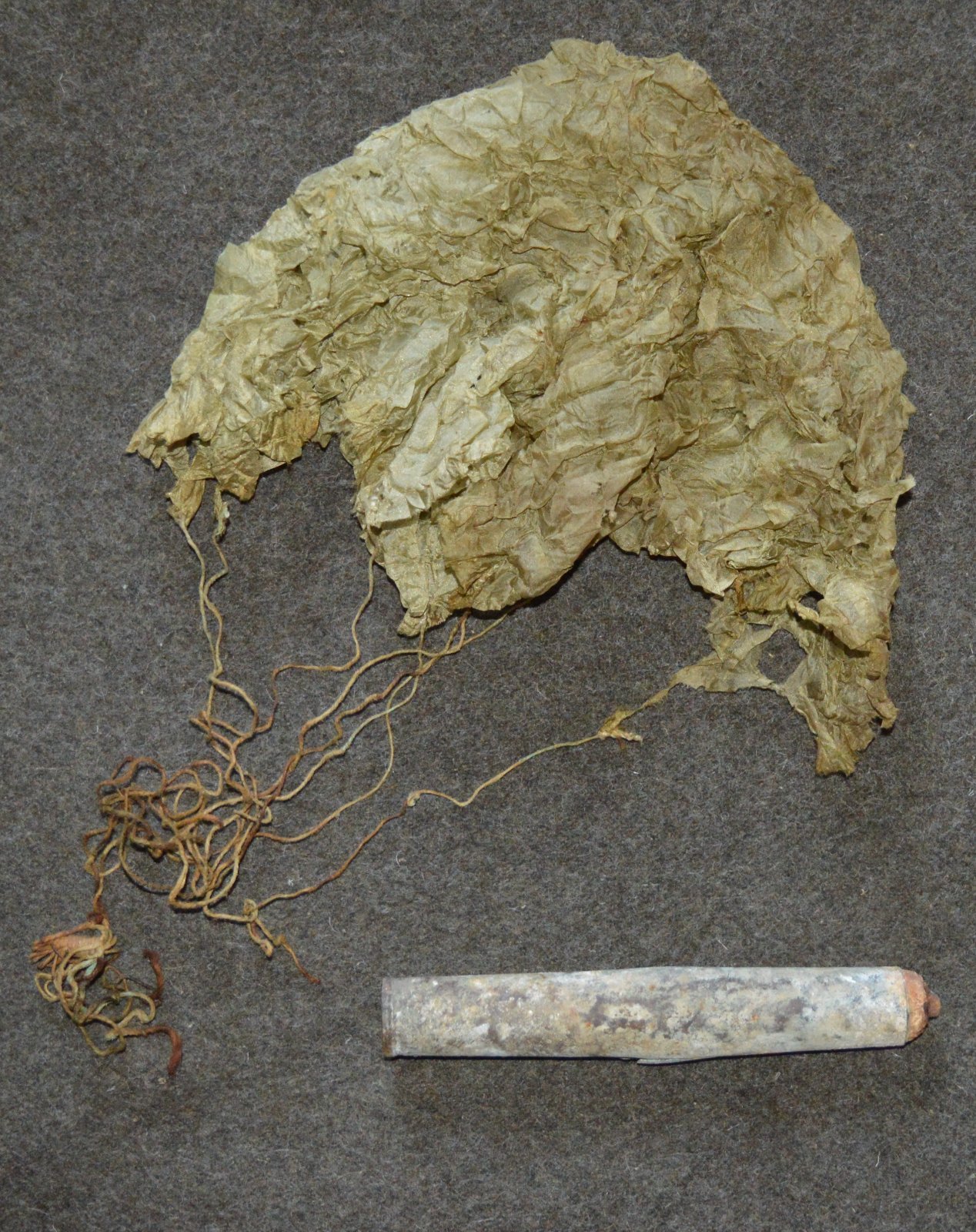

bonjour,
voici mon 2ème exemplaire :
provenance : artois
période : fin 1914 - 1915
dimension indiquées sur la photo :
michel

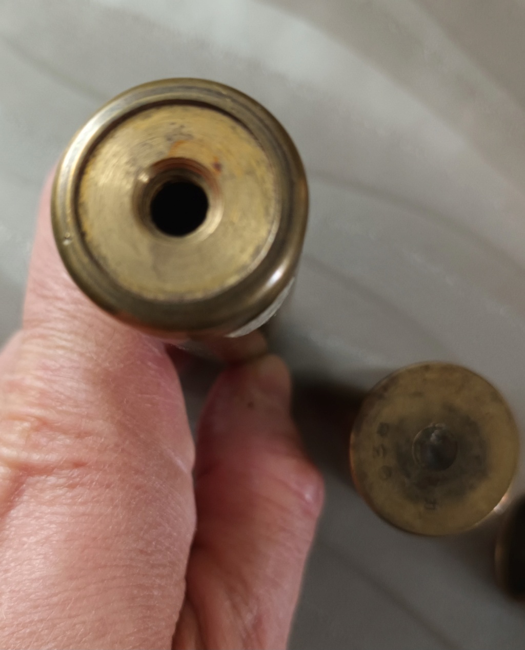

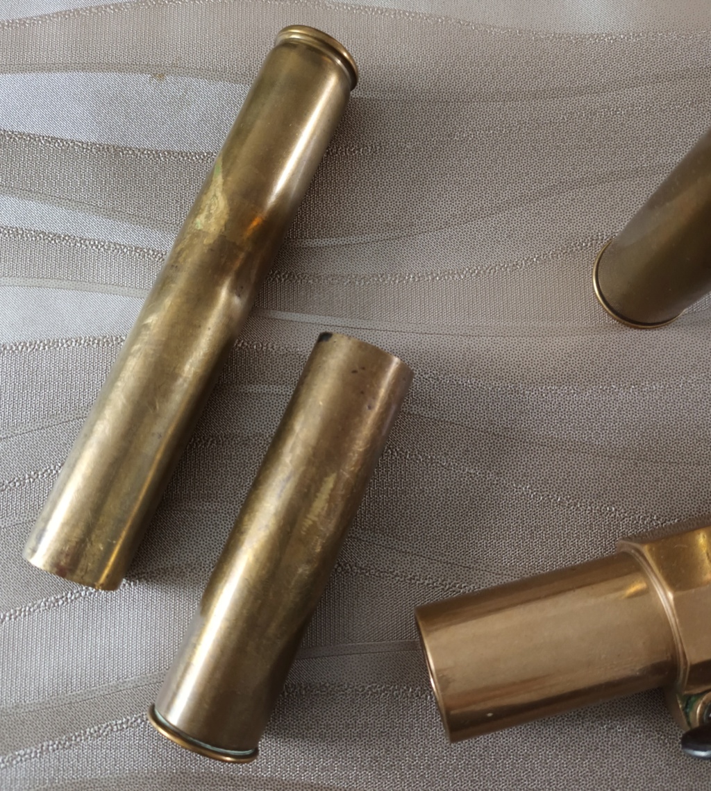

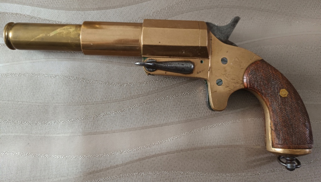

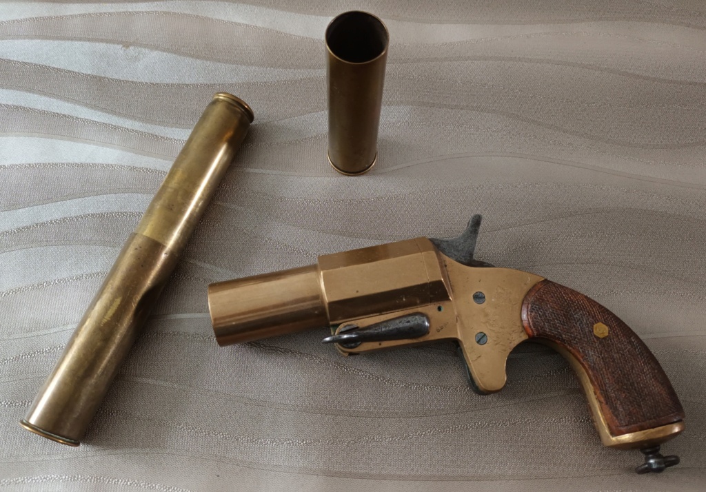

Voici mon lance fusée français à canon court.

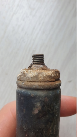

Dernièrement un ami m'a donné une cartouche de 25mm avec une partie qui s'emboîte dedans sûrement pour la partie parachute. Si vous pouviez confirmer svp ?
Voici l'ensemble avec à gauche la cartouche en deux parties:
La cartouche démontée:
Les dimensions:
La cartouche dans le lance-fusée:

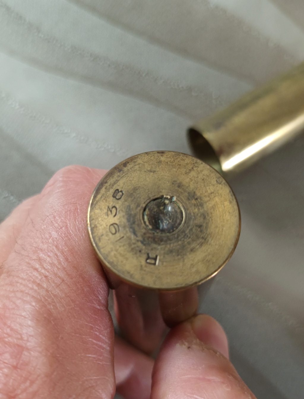

Cartouche datée de 1938 (l'autre est de 1939):

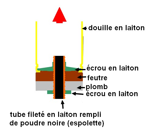

Bonjour Skipp,
La partie de la cartouche-signal avec la gorge (le pot) est celle qui rentre dans la douille.
En voici à gros traits le détail :
embase 25 mm.jpg (32.78 Kio) Consulté 2162 fois
Sur votre exemplaire, il reste donc l'écrou retenu prisonnier par la gorge. Il manque le tube fileté (espolette = danger !) et ce qui s'y rattache.
D'une longueur de 150 mm, ce peut être une fusée à 3 ou 6 étoiles, mais je ne suis pas très connaisseur de toutes les déclinaisons de ce matériel sur la durée de la guerre et après.

Le tube fileté qui ressort est dangereux ?
