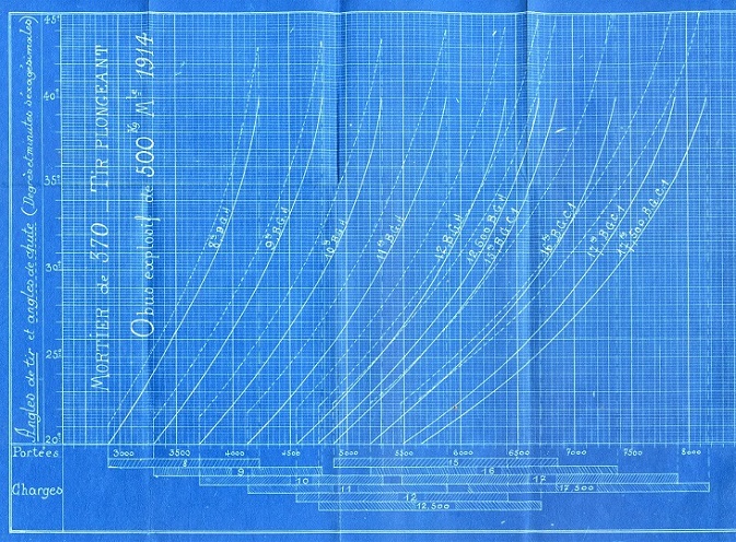

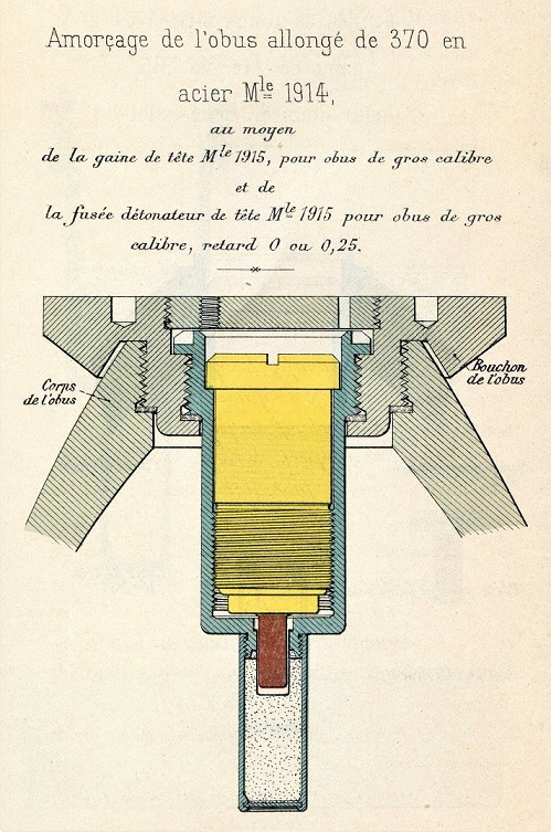

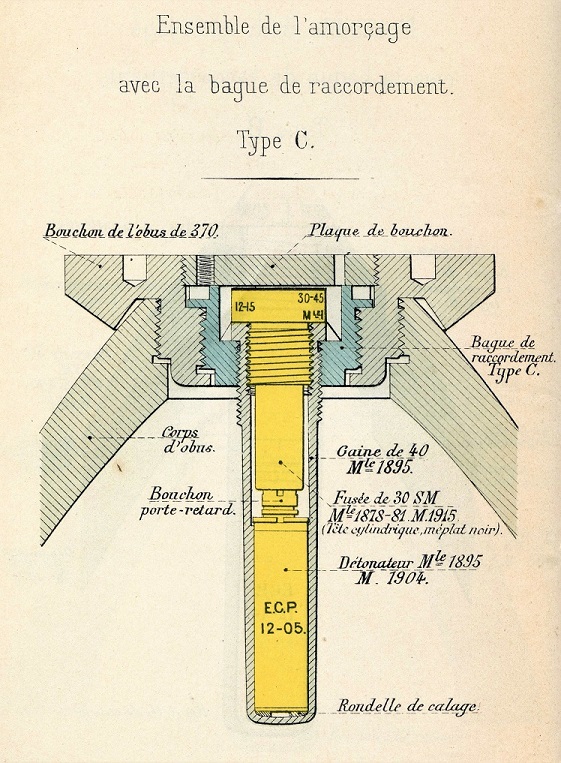

Quelques documents relatifs à l'obus de 500 kg modèle 1914 employé dans le mortier de 370 Filloux:
-45: angles de chute des obus de 500 kg tirés dans le mortier de 370 Filloux et amorçages de ces obus:
45-Obus 370 Filloux angles de chute.jpg (221.88 Kio) Consulté 2793 fois
46-370 Filloux amorçage fusée détonateur retard.jpg (194.17 Kio) Consulté 2791 fois
47-370 Filloux amorçage.jpg (212.54 Kio) Consulté 2791 fois
A noter qu'en 1917, les retards possibles sont de 0-0,25-035 ou 0,5 seconde.
