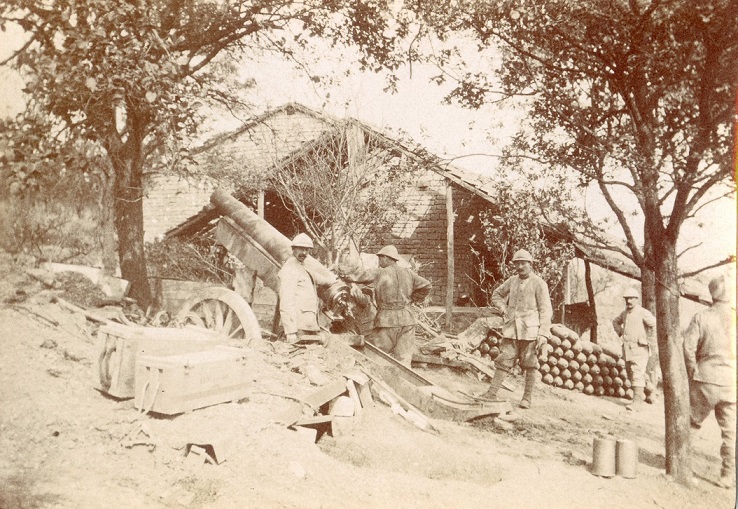

en triant et classant mes archives, je vous adresse cette photo reprise d'une double plaque de verre avec la mention que je crois déchiffrer " Woêvre 1915".
Un régiment d'artillerie avec des 155 CTR pouvait-il s'y trouver ?
Cordialement BB
Messages : 7267
Re: 155 CTR : personnel de pièce et de batterie
Il ne faut pas chercher, en 1915, le Régiment mais bien la batterie de 155 CTR de la photographie.
En effet, en cette année 1915 où nous étions très démunis en matière d'armes essentielles (artillerie lourde, artillerie de tranchée, etc...), c'est le général Joffre lui-même qui attribuait la ou les batteries de 155 C modèle 1904 TR aux grandes unités chargées d'une offensive.
Plus tard, surtout à partir de 1917 et 1918, le GQG attribuera par fournées les Groupes ou Régiments d'artillerie lourde...
Le SHD est en maintenance depuis quelques jours, il ne devrait pas être difficile, dès la reprise, d'identifier les batteries de 155 CTR affectées aux Corps d'Armée chargés de mener la tragique offensive de la Woëvre au printemps 1915.
