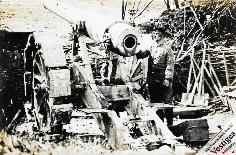

Voici la première photo donnée pour un 15cm Ringkanone 72 :
Hors, selon les schémas proposés par ALVF, nous avons ici un arc denté typique du "Lange 15cm Kanone" avec le marche pied qui dépasse de l'affut.

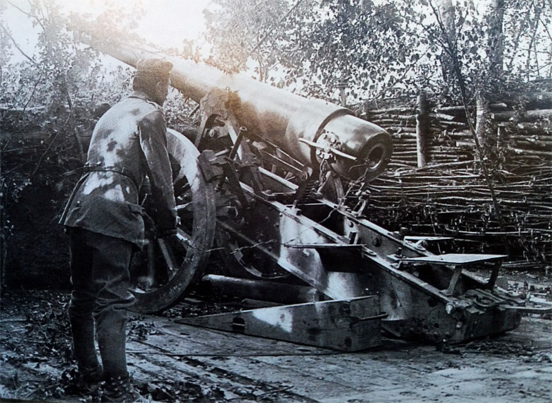

La seconde photo a pour légende "15cm lange Ringkanone 92".
Hors, le 15cm lange Ringkanone serait apparu en 1873. En 1892, c'est le Lange 15cm kanone qui fait son apparition.
Par ailleurs, on remarquera que l'appareil de pointage est composé d'un tube cylindrique à pas de vis typique du schéma du Ringkanone. On notera que le marche pied contrairement au Lange kanone ne dépasse pas de l'affut, il est positionné plus bas !

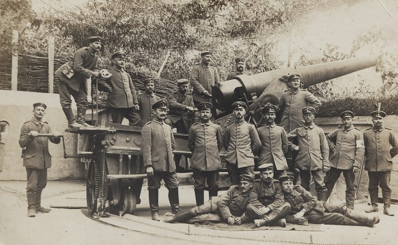

Voici un lg.15 cm R.K monté sur un affût de côte (in Küstenlafette) dans une batterie ou un fort près de Metz: on distingue bien le contour arrondi de la tranche de culasse, la longueur du tube et les éléments de visée conformes au croquis tiré du manuel allemand de la page précédente:

Voici deux des photos que j'ai scannée :
- 15cm RingKanone C/72 avec son appareil de pointage à vis.
L'affût est marqué "Fest. 15cm Rf L Nr.22".
( je ne suis pas sur de la lettre f minuscule )
- lange 15cm Kanone avec son arc denté.
Bonne soirée.
Cdlt.
