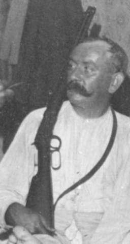

Ne serait-ce pas une winchester ?
Source : AD 85 - 1 Num 367 2 Vue 203 (et même groupe, sans arme vue suivante).
Source sur le forum avec lien vers les images numérisées : pages1418/photos-14-18/divers/photos-14 ... _1.htm#bas
Arnaud
Arnaud
Le site du Parcours du combattant de 14-18 : La charge des Chasseurs d'Afrique à Rfakha, 28/02/1908 (01/03/2026)
Re: A propos de la Winchester 94 dans l'Armée française
Il s'agit bien d'un exemplaire du "Mousqueton Winchester", autrement dit de la carabine Winchester 94 (calibre 30 WCF appelé aussi 30-30), du modèle construit pour l'Armée française (hausse graduée en mètres, bretelle permettant le port de l'arme en bandoulière, etc...).
