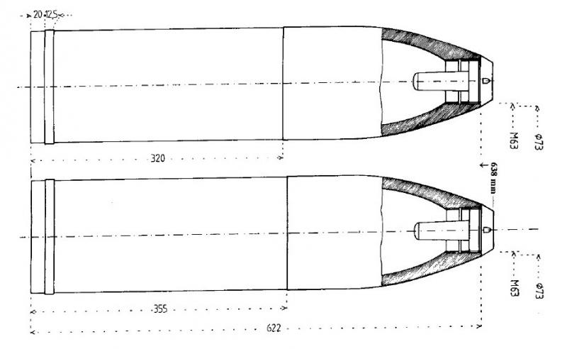

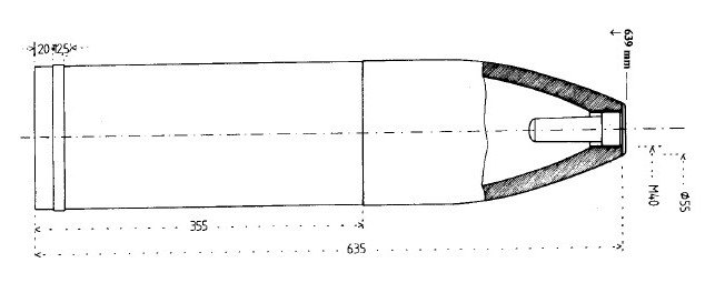

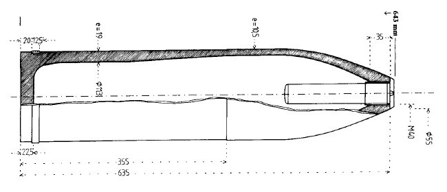

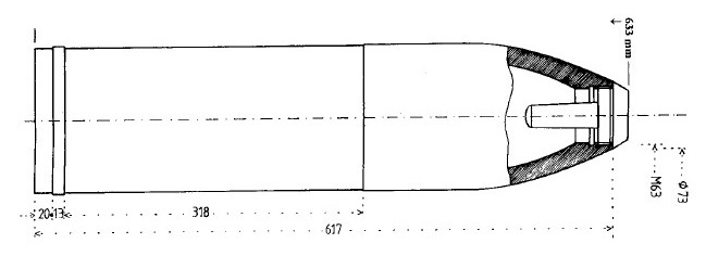

Re: identification 155 mm français et peinture
ce serait bien de comparer les croquis.
Voilà ce que j'ai :
Mle 1890, oeil de 40 et l'autre avec gaine Mle 1915 A2
Mle 1890 à oeil de 63 mm (2 modèles)
Mle 1914 à oeil de 63 mm
Documents issus du service de déminage.
Florian
Voilà ce que j'ai :
Florian
