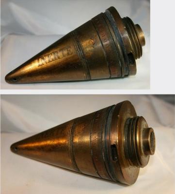

Identification fusée d'obus

fausse route, voilà je l'ai trouvé !
Il s'agit de la fusée détonateur fusante S25 de 38/62 Mle 1925
Elle armait les obus explosif de 100 mm Mle 1927

C'est ça ! Oui en effet elle etait pas a retard mais fusante

C'est sûr que c'est ça il y avait les même petit trou au bout de la pointe. Tout concorde. Grand merci.

Et quel genre de batiment tirait des obus de ce genre? Un avion ? Un char?

Et c'est de quel pays?

C'est de chez nous.
Ce sont des pièces marine de bord ou de côte :
Voici quelques exemples de navires :
RICHELIEU (1939) cuirassé : 12 pièces AA
JEAN BART (1940) cuirassé : 24 pièces AA en 12 tourelles.
ALGERIE (1933) croiseur lourd : 12 pièces.
BEARN (1927) porte-avions : 6 pièces
COMMANDANT TESTE (1929) porte-hydravions : 12 pièces
LA MELPOMENE (1935) torpilleur : 2 pièces
CHAMOIS (1942) dragueur de mines : 2 pièces
ELAN (1938) dragueur de mines : 2 pièces
