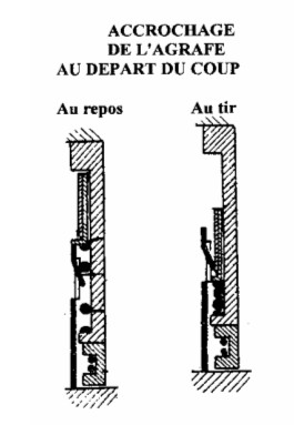

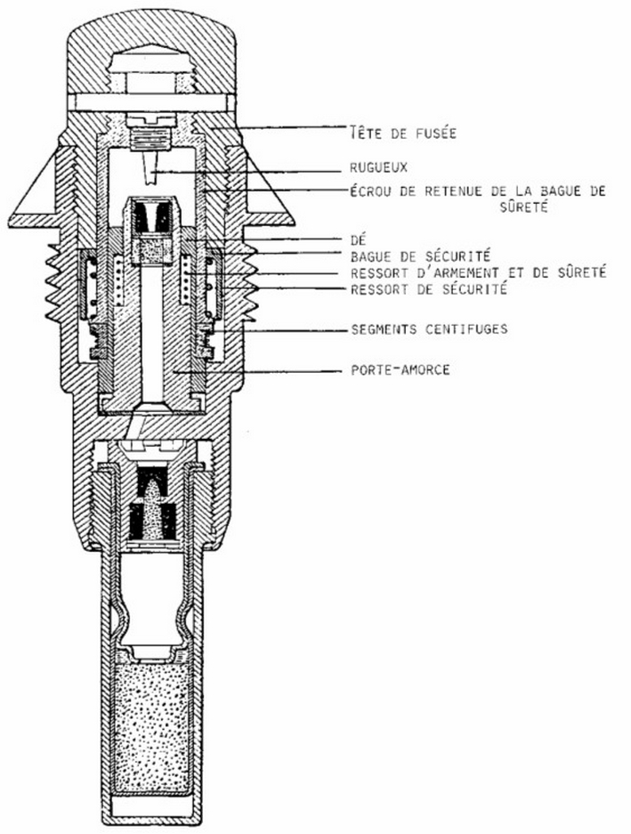

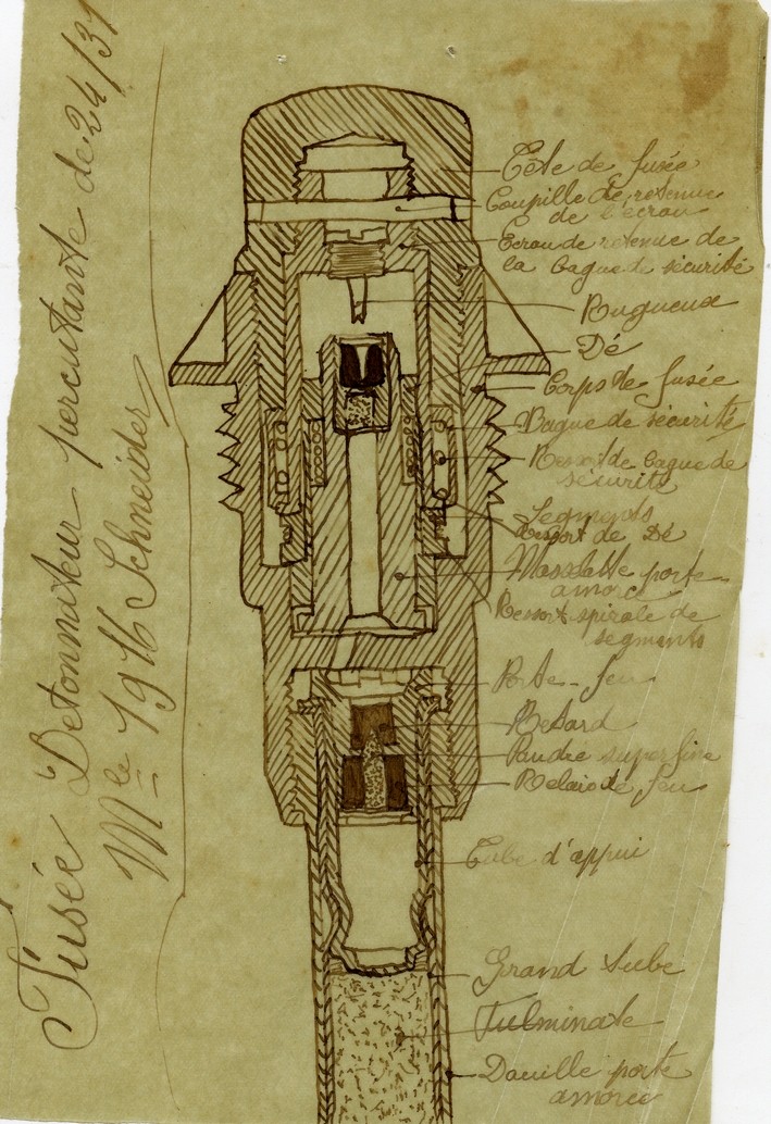

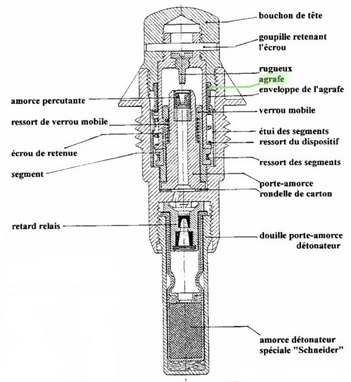

voici des documents issus de Schneider pour la fabrication de la fusée.
La fusée détonateur percutante de 24/31 mm modèle 1916 B système Schneider s'armait au départ du coup, à la fois par l'inertie et la force centrifuge, et fonctionnait à l'impact par inertie. Elle ne s'armait que si la vitesse de rotation du projectile atteignait 12 000 tours à la minute, elle ne pouvait être utilisée qu'avec des obus de 75 mm.
Extérieurement, elle ne différait presque en rien de la fusée Schneider modèle 1916 dont elle représentait une variante améliorée.
Cette amélioration consistait en une sécurité supplémentaire immobilisant les segments en cours de transports et de manipulations, ce qui n'était pas le cas de la bague de sécurité. Nous trouverons ici en quelque sorte une bague de sécurité articulée, à double action.
Ce dispositif consistait en un étui cylindrique qui enveloppait les segments, et qu'une agrafe empêchait de remonter.
Au départ du coup cette agrafe, portée par l'enveloppe d'agrafe en forme de bague et poussée par un ressort, s'avalait en comprimant ce ressort. Elle venait s'agrafer sous une patte d'accrochage porté par l'étui, et le ressort faisait ensuite remonter l'ensemble dès la fin de l'accélération, tout comme pour la bague de sécurité que ce dispositif remplaçait.
Une autre différence consistait en l'emploi d'une douille porte-détonateur nouveau modèle, dont le filetage était au même pas, mais présentait moins de spires.
Le bas du corps de fusée présentait également un secteur tronconique, aminci en biseau. Cette portion était resserrée après vissage de la douille, ce qui interdisait tout dévissage aisé de celle-ci.
je vous laisse découvrir ces deux modèles.
Ce qui me fait dire, que c'est certainement un modèle expérimental avec un autre système de sécurité.

Elle provient de ma collection, je l'ai acheté à un particulier.
C'est deux cahiers de 200 pages chacun provenant de chez Schneider et l'école centrale de pyrotechnie de Bourges.
J'ai retrouvé cela sous mes m3 de paperasses, qui mériterait un classement, mais depuis plus de vingt ans de stock, j'ai du mal à trouver le temps et la motivation pour le faire !
Ce qui fait que je finis par ne plus savoir ce que j'ai !

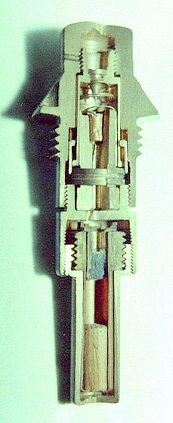

Oui je parle bien de ta fusée, mais sans certitude !
car comme tu le dis, il faut être prudent !
La photo de la fusée provient du service de Déminage de Metz - Henri Bellot.
