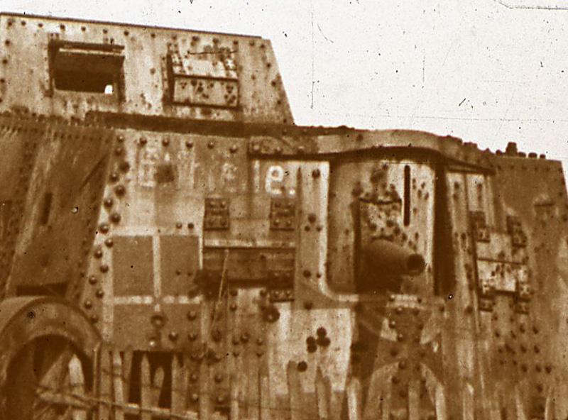

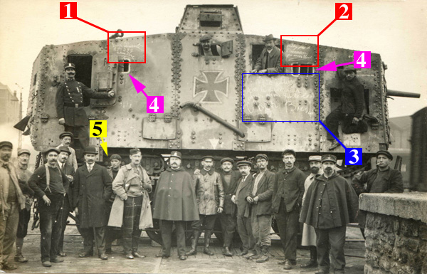

Guy ayant scanné sa photo d'Elfriede manière professionnelle, des détails intéressants de la photo sont maintenant parfaitement lisibles. Ils démontrent que les accompagnateurs du char, désignés par l'AS, avaient le sens du commerce . . .

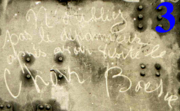

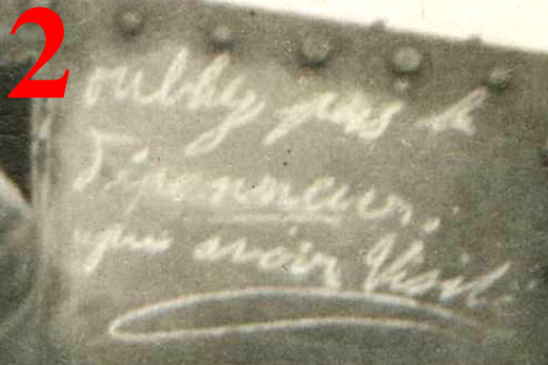

On peut en effet lire (détails 2 et 3) la remarque suivante (répétée deux fois) : "N'oubliez pas le dépanneur après avoir visité le char"
Rien n'indique que les accompagnateurs aient fait fortune avec les pièces qu'ils ont, peut-être, ramassé ou s'il ne s'agissait que d'une boutade de leur part. Il est aussi possible qu'ils soient restés avec le char pour la durée de l'exposition. Inévitablement des visites ont du être proposées à quelques autorités et il parait évident que des commentaires de personnels ayant travaillé sur le char (et connaissant les modèles français) pouvaient être appréciés. Il semble que, sur la place de la Concorde, l'inscription avait été effacée.
Les deux inscriptions ne sont visiblement pas de la même main et la signature est difficile à lire. Il ne semble pas que ce soit le dépanneur de l'AS 101 qui était à Villers-Bretonneux et Saleux : le 2° classe Bécue.
En tout logique, après le départ du char pour Bourron, l'équipe de dépannage a du rejoindre son unité à Gouy les Groseillers. Cependant ces hommes venaient d'acquérir une expérience sur ce char allemand et il n'est donc pas impossible que les principaux techniciens aient suivi le char à Bourron. Ils avaient un savoir-faire à transmettre qui ne pouvait que faire gagner du temps aux futurs expérimentateurs.

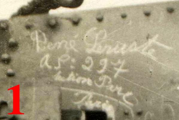

La troisième inscription est intéressante car elle est doublement signée. Son auteur est René Leruste, et il nous apprend qu'il appartient à la Section de Parc de l'AS 297. L'AS 297 était la Batterie de Parc d'AS du Grand Parc d'AS Camp de Bourron. . . . Il s'agit de la structure technique d'entretien des chars de ce camp.
Le chef du détachement était peut-être ce Maréchal des Logis à la bouffarde que l'on aperçoit en arrière du Groupe. . . . .(détail 5) et dont il reste à découvrir l'identité.
Les flêches mauves montre le marquage blanc fait autour des ouvertures de mitrailleuse. Il s'agit encore d'un marquage destiné à montrer les points que devaient atteindre les tirs d'armes d'infanterie.
Sur d'autres photos prise sur la place de la Concorde il est possible de voir que des découpent ont aussi été pratiquées à l'avant et à l'arrière. des éléments de blindage de 20 et 30 mm ont donc aussi été prélevés sur le char.
Ce petit exemple montre bien l'intérêt de numériser très gros. Cette photo n'est qu'une carte postale de qualité standard. Sur les photo Ecpa-D prises à Saleux le 18 Mai 1918, il est possible de voir qu'une bonne partie des inscriptions sont signées de la SRR 101. Tout n'est malheureusement pas lisible.
A suivre sur d'autres futures photos bien lisibles . . . .

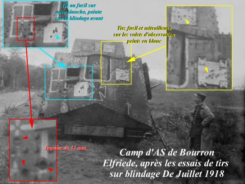

Une photo intéressante prise au camp d'Artillerie Spéciale de Bourron, probablement en Juillet 1918.
Cette photo confirme bien les types d'essais blindage, mentionné dans le rapport de Juillet 1918.
Email - [email protected]
viewtopic.php?f=34&t=52768
Messages : 7241
Re: A7V n° 542 Elfriede récupéré par l'AS 101 à Villers-Bretonneux

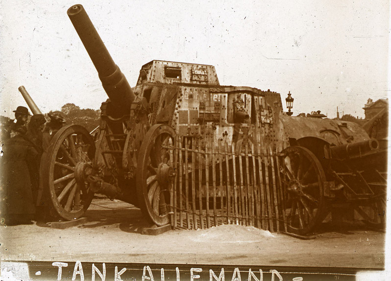

Merci, Michel, pour cette photographie.
A noter également que ces essais entraînent sans délai l(juillet 1918) le retrait du service du canon américain de 37 mm "Bethlehem Steel", acheté en faible nombre par la France et confié à certaines "Equipes de Défense contre les chars d'assaut".
Ces équipes sont désormais exclusivement armées du canon de 75 modèle 1897, installé sur un chevalet spécial permettant le tir rapide dans un vaste azimut horizontal (chevalet "Filloux").Ces 75 anti-chars n'auront qu'une unique occasion de tirer sur des chars allemands (en fait des chars britanniques Mark IV de prise) lors de la dernière offensive allemande, le 15 juillet 1918 sur le front de Champagne.

Bonjour Michel, bonjour à tous,
Voici ce qui semble bien être le char Elfriede, au milieu d'autres prises de guerre...
On le retrouve donc place de la Concorde, on devine l'une des vasques des fontaines, à droite du lampadaire et un monument important sur la droite, probablement l'assemblée Nationale. Par contre, tous les graffitis ont disparu !
Merci encore pour vos commentaires appropriés.
Cette photo provient de la collection de Bernard Labarbe, qu'il a bien voulu mettre à disposition des membres du forum, merci à lui !
