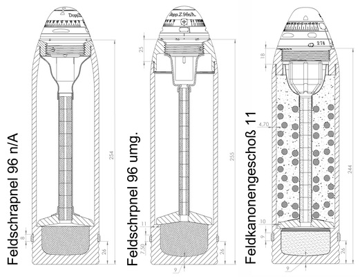

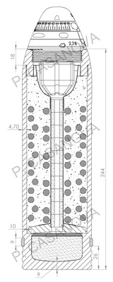

plan de l'obus universel F.K. Geschoss 11.
La hauteur du corps est de 226mm
La petite boite contenant la poudre noire est peu visible sur le plan mais bien présente
Pascal

Merci François et Pascal (très bon schéma !) pour avoir clarifié cette identification : donc tous ces "cendriers", ces éclats avec un épaulement pour diaphragme, sont des Geschoss 11.
Ce Geschoss 11 a donc :
- une bague de raccordement de 18 mm,
- un corps de 226 mm.
Le Schr. 96 :
- une bague de raccordement de 9 mm
- un corps de 245 mm
Le Schr. 96 umg :
- une bague de raccordement de 25 mm
- un corps de 229 mm
Mais... il reste celui de 224 mm ? et je le redis, le plus fréquemment rencontré sur le terrain (et les cimetières aux dires d'Alain :hello: ).

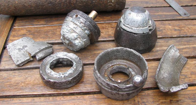

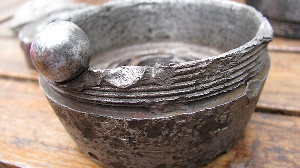

Ici, quelques bagues de raccordement : à droite, 3 de 25mm, au centre, 2 de 9 mm, à gauche, morceau fréquent que je pense pour 77 explosif (h = 50 mm)
Gros plan sur la bague de 25 mm, impactée par les billes d'acier : j'en ai posé une sur le rebord pour illustrer

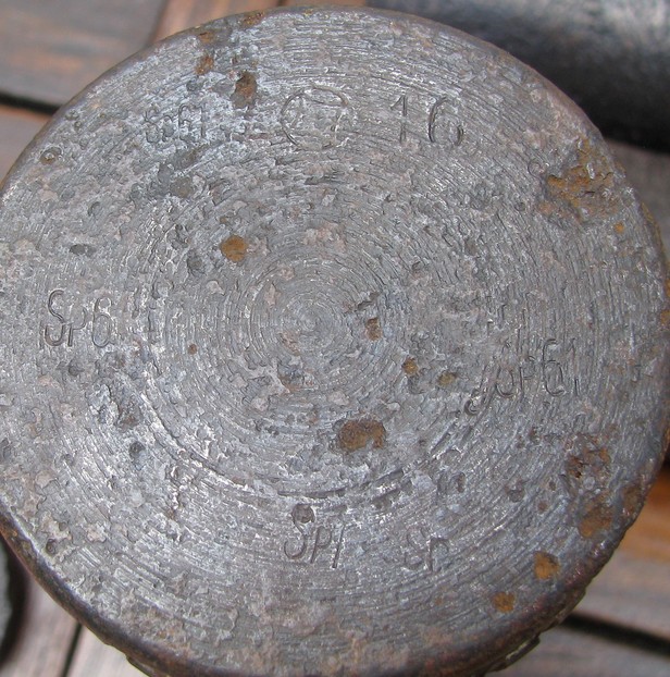

Le marquage du Schr. 96 de Verdun : Sp61, Spl, Sr, 16.

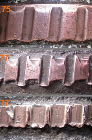

Pour répondre à la question de Phil :
- la ceinture du 75 comporte 24 rayures (stries)
- la ceinture du 77 comporte 32 rayures
Les deux ceintures ont un aspect différent :
Celle du 75 est un peu plus haute, son relief moins accentué. Celle de 77 peut indiquer des cloisons très usées (ceinture du bas de la photo) mais ce ne dois pas être le cas pour vos "artefacts" de début 1914.
Le pot du 75 à balles mesure 234 mm de haut, sa partie sous la ceinture est lisse, celle du 77 est cannelée.
Pour les diaphragmes, il faudrait avoir leurs mesures.
Régis
Quel que soit l'obus à balle on retrouve l'épaulement qui délimite le haut de la chambre à poudre et sur lequel vient s'appuyer le diaphragme
celui de 224 et celui de 226 sont les mêmes; des FK Geschoss 11
Pascal

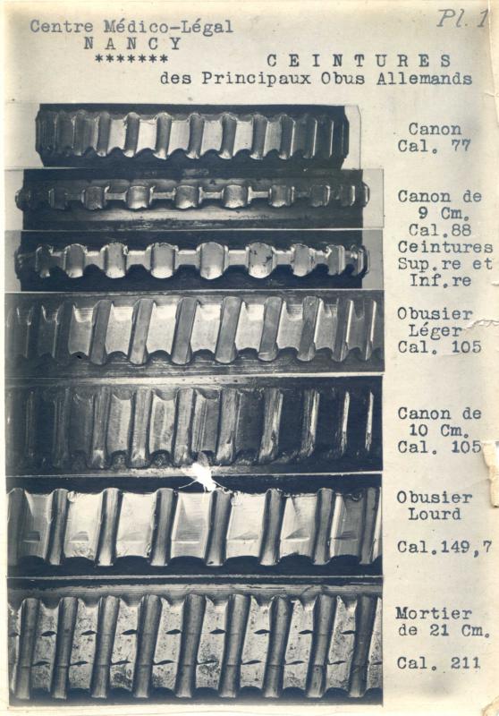

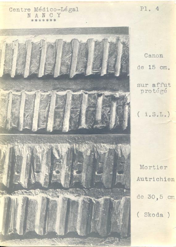

Messages : 7146
Re: identification d'éclats de 77
Voici les quatre planches illustrant un petit recueil établi par le Centre Médico-Légal de Nancy "Les ceintures des principaux obus allemands" (représentées en vraie grandeur), publié fin 1916 par l'officier-chimiste A.Sellier à la mémoire de l'officier-chimiste André Bombled, tué avec son aide le caporal Albert Foex, le 5 juin 1916 dans son laboratoire en exécutant un travail sur les fusées allemandes au Centre Médico-Légal de Remiremont:
Sans vouloir jouer le "rabat-joie", je conseille néanmoins aux apprentis-artificiers de se souvenir du sort de l'officier-chimiste Bombled et du caporal Foex, artificiers confirmés, Morts pour la France dans l'exécution de leurs tâches délicates.
