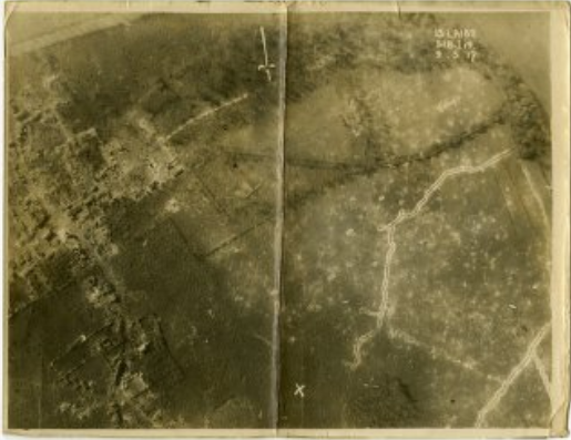

J'ai retrouvé ce document trouvé sur le net. On y voit distinctement la dérivation de la voie ferrée jusqu'au Bois St Hilaire. Pour le reste, je vais voir. Je vous envoie également prochainement la photo aérienne de mai 1917.

Ci joint photographie aérienne du bois St Hilaire. On y distingue encore la dérivation de la voie ferrée provenant de la gare de Roeux.

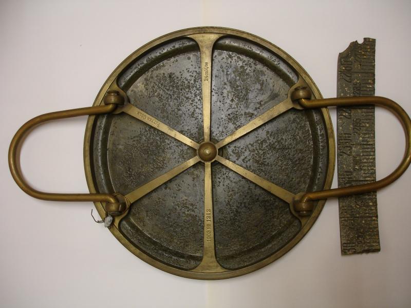

Je joins ci aprés la preuve de mes dires sur l'existence de ce canon à Roeux. Je recherche éventuellement une photo de cette pièce.

Merci pour ces documents et la photographie du beau couvercle de gargoussier de 24 cm SKL/40 (c'est l'appellation que l'on donne en France à un "container" qu'il contienne une gargousse ou une douille chargée);

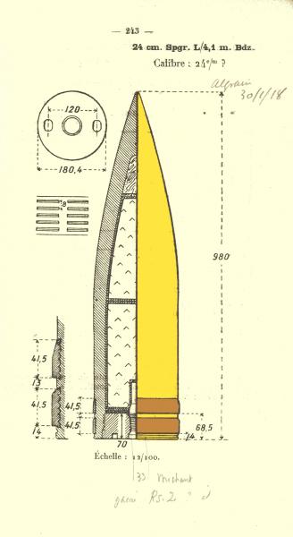

Si mes souvenirs sont exacts, la zone où devait se trouver la pièce d'artillerie est désormais une zone cultivée. La partie boisée actuelle est en dénivelé (vers la Scarpe) et fort accidentée (nombreux restes de trous d'obus). Il restait, si je me souviens bien des restes de tranchées (défenses allemandes). J'ai toujours dans un coin de ma cave un morceau de chaîne au bout de laquelle figure une boule et un crochet. Appartenaient ils à cette pièce d'artillerie ? Si vous avez d'autres informations je suis preneur car je sais que la socièté d'histoire locale de Roeux s'intéresse à cette histoire et moi également. Ci joint type de projectile trouvé.
