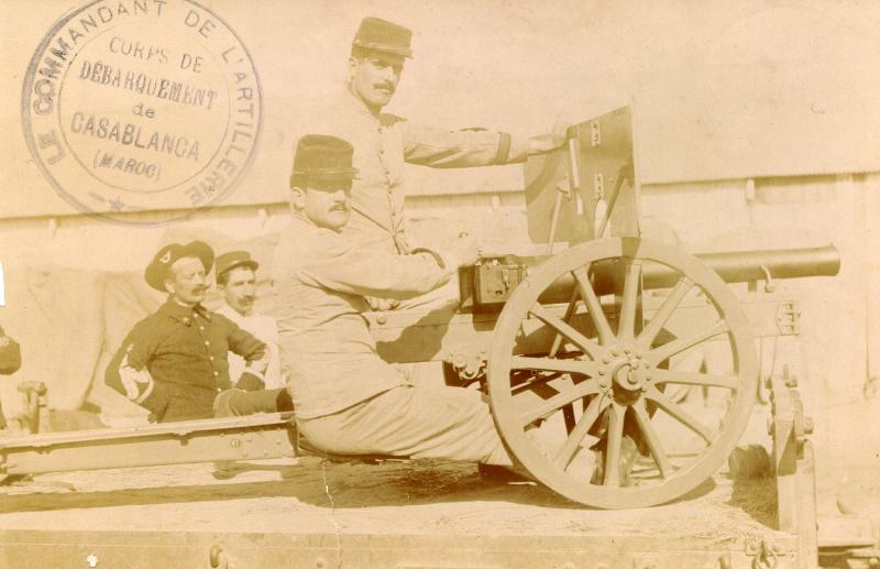

Nouvelle énigme "artillerie".Résolue canon de montagne Krupp.

Messages : 7198
Re: Nouvelle énigme "artillerie".Résolue canon de montagne Krupp.
Avec les réponses de "Poterne" et de "Marpie", on peut dire que l'énigme est presque résolue!
Oui, il s'agit d'un canon de montagne Krupp de 7,5-cm.
Oui, la photographie est prise au Maroc.
Pour permettre de détailler les réponses, je publie l'intégralité de la photographie dont deux éléments (cachés sur la photographie initiale) permettent de préciser davantage les réponses aux questions posées:

Nous avons beaucoup progressé avec cette dernière réponse, au moins en ce qui concerne le premier paragraphe, encore un effort et nous aurons la solution de l'énigme!
Messages : 7198
Je récapitule les questions et réponses obtenues pour cette énigme:
-1: Constructeur: il s'agit bien de Krupp, réponse donnée par "Poterne" dans son premier message.
-2: Calibre et type: il s'agit bien d'un canon de montagne de 7,5-cm, réponse données par "Poterne" mais le type reste à confirmer."Poterne" a évoqué d'abord le 7,5-cm modèle 1905 bulgare dans son premier message puis le 7-cm modèle 1902 ou le 7,5-cm modèle 1902.
Il est vrai que ces modèles sont très proches du modèle présenté mais il y a deux divergences apparentes: la longueur de la bouche à feu, plus longue sur le cliché de l'énigme et surtout la forme inhabituelle de la culasse à coin Krupp, visible sur le cliché, notamment en ce qui concerne le manque apparent d'échancrure sur le côté gauche de la culasse.Il s'agit à mon avis d'un modèle particulier non répertorié dans la documentation courante.Mais l'énigme est aussi là pour permettre la mise à jour de documents peu connus ou peu accessibles!
-3: Pays d'adoption: je considère que "Marpie" a donné implicitement donné la bonne réponse, il s'agit bien d'un canon destiné initialement à l'Armée du Sultan du Maroc.Il reste à déterminer comment ces canons sont arrivés au Maroc, à défaut de certitude, il y a des hypothèses très solides dont le texte écrit au verso de ce document fait partie (et que je publierai bien entendu!).
-4: Lieu et date approximative: les éléments visibles sur la photographie de l'énigme doivent permettre aux lecteurs de répondre à ces deux interrogations, surtout en ce qui concerne la date approximative car ce beau cliché n'est malheureusement pas daté!

Messages : 7198
Cette énigme reste au "point mort", pourtant la réponse à la question 4 (détermination de la date) ne nécessite aucune connaissance particulière en Artillerie!
Il est possible de donner une date approximative en observant bien les détails de la photographie.

Messages : 7198
Le canon illustré sur la photographie du site que vous mentionnez est un vieux canon de montagne Krupp de 7,5-cm modèle 1885 à affût rigide et à tir lent d'un type fourni aux troupes du Sultan du Maroc avant 1900.
Le canon objet de l'énigme est beaucoup plus moderne avec frein permettant le tir rapide.
