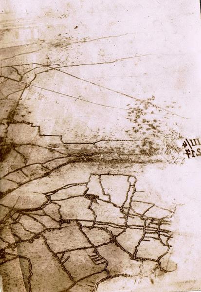

Hello amis de sainte Barbe,
bonjour Alain,
puis-je me joindre à votre passionnant débat?
Je soumets à votre appréciation une photo aérienne illustrant le propos .
J'avais à l' époque commenté le document en son verso.
si j'ai bonne mémoire...
( souvenirs administrativement rédigés de ma main dans
les pages du journal de marche du 1er groupe de l'AD60
dont je suis le commandant depuis le 19 novembre 1915) ,
...en décembre 1915, mes canonniers tiraient sur Aubérive et Vaudesincourt,
Les objectifs étaient variés: dépôts de bonbonnes de gaz suffocants , fortins,
bivouacs repérés par leurs fumées, tirs de contrebatteries ennemies,...
nos batteries étaient installées à 2 kilomètres au sud d'Aubérive
et à 800 mètres à l'est de la route Mourmelon le Grand à Aubérive.
MAIS, MAIS, MAIS...
la photo aurait pu avoir été prise depuis plus longtemps et seulement commentée de ma part en décembre .
le site de ce document correspondrait alors à nos anciens objectifs: Moulin de Souain avant septembre 1915 ,
ou encore le secteur du bois Sabot élargi aux tranchées de von Goeben et Breslau au moment de l'attaque du 25 septembre .
Seule une etude attentive des cartes pourraient me permettre de ranimer mes souvenirs.
Amitiés rennoises, mon Général,
Alexandre Mounicot
Soyez indulgents , le métier n'était pas facile en 1915
voici un positif qui couvre approximativement la photo ci-dessus

Bonsoir Etienne,
Le débat sur le forum est ouvert à tous le monde.
On voit bien sur vos photos les rectangles de dispersion.
Mikaël.

Pour ce dire, je dirai que la dispersion semble avoir été maîtrisée....sauf pour quelques obus ;)

Hello Mike, Hello Cne C,
Alexandre Mounicot est un capitaine d'artillerie connu et bien coté ,
discret héros de la journée de Tourteron, le 30 aout 1914.
Les quelques obus hors-cible sont peut-être les premiers tirés de la série , ceux du réglage préalable ?
