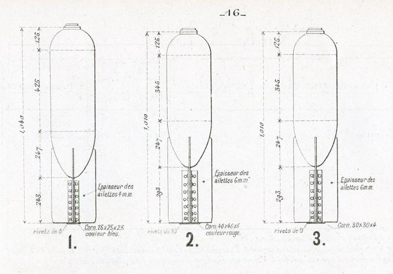

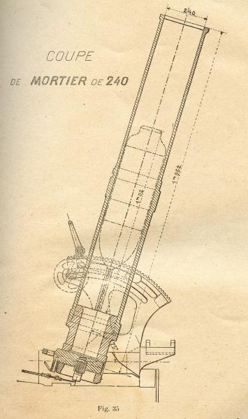

Quelques illustrations:

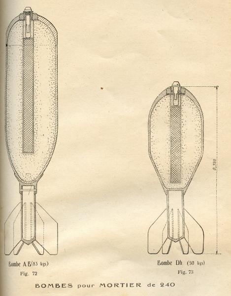

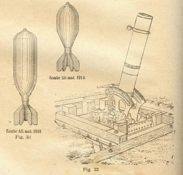

Mortier de 240 LT en batterie avec schémas des bombes AB et Dh de 1918.

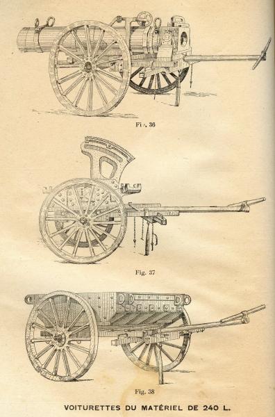

Schéma du tube de 240 LT, la bombe est introduite par la bouche et la douille contenant la charge par la culasse.Schémas des voiturettes de transport (voiture porte-tube, voiture porte-affût, voiture porte-plateforme métallique).

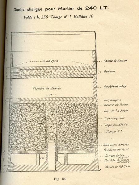

La douille du 155 CTR est employée pour contenir la charge de poudre du 240 LT modèle 1916.
Bombes des mortiers de 240: la n°1 est la bombe M du 240 CT, les n°2 et n° 3 sont les bombes S et T du 240 LT.
Bombes AB de 83 kg et bombe Dh de 50 kg modèles 1918.

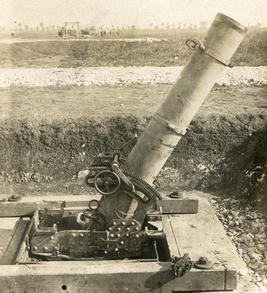

Mortier de 240 LT modèle 1916 en batterie, on distingue la plateforme de madriers supportant la plateforme métallique.

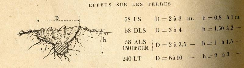

Ce tableau donne les effets des bombes de l'artillerie de tranchée:
L'effet d'une bombe de 240 LT dans les terres se caractérise par un entonnoir de 6 à 10 mètres de large et d'une profondeur de 2 à 3,50 m en fonction de la nature du terrain.

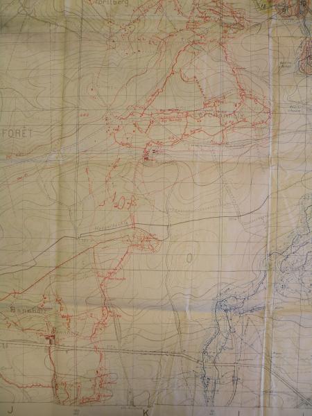

Ci-joint une carte française du secteur en 18
Sincères salutations

Messages : 7075
Re: La destruction du Kilianstollen à Carspach
Merci pour l'envoi de ce plan directeur.

Ayant suivi cette affaire de très loin (d'outre-Vosges, donc), je n'ai pas encore compris si le coup qui avait atteint l'ouvrage venait du Nord-ouest (le Rendez-Vous de chasse étant sur les arrières du Lerchenholz) ou de l'Ouest (autrement dit du Bannholz).
Merci d'avance pour tout éclaircissement.

D'après les documents relatifs à la préparation de l'opération, il semble bien que la batterie de 240LT 121/37 soit dans le bois "Bannholz".Il faudrait trouver les documents relatifs à la mise en batterie des mortiers de 240 LT à la date du 18 mars 1918 pour en être absolument sûr.Ce qu'il y a de certain, c'est la présence de deux batteries de 240LT au Bannholz et de la troisième au Rendez-Vous de Chasse pour les tirs effectués contre l'Ouvrage bulgare le 18 mars 1918.
