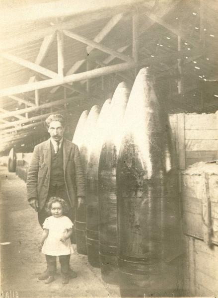

Je viens de découvrir un nouveau document sur Gallica, une photo de presse intitulée "Obus de 500 au ministère de l'armement" (1918).
Guy, pouvez-vous nous en dire plus sur ce calibre qui me semble peu connu ?
http://gallica.bnf.fr/ark:/12148/btv1b53005220h

Merci pour ces photographies!
L'impact du Quai de Seine confirme bien le faible effet destructeur de l'obus de 21-cm des "Paris Kanonen", un 155 ou un 15-cm aurait produit un effet identique, mais celui-là vient de 120.000 m à peu près!
L'obus de "500" a tout à fait l'apparence de l'obus de 520 mm AT modèle 1916 (obus explosif à amorçage de tête) destiné à l'obusier Schneider de 520 mm Mle 1916.
Pour donner l'échelle d'un obus de 520 mm AT Mle 1916:
Obus de 520 mm AT Mle 1916.
