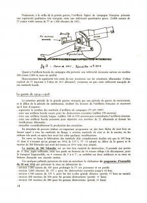

Voici un document qui nous précise que le nombre de 75 en 1914 se rapprochait plus de 3800 que de 4800.
Je ne sais pas d'où venaient les sources du Chef d'Escadron Beranger mais il me semble, d'après l'étude de son cours d'artillerie, qu'il avait l'air d'être très bien renseigné.
Marck[
Messages : 7256
Re: Combien de 75 en 1914
Cette chronique commence à ressembler à un "dialogue de sourds" car je me demande ce que vous voulez savoir:
-s'il s'agit du nombre de voitures-canons existant dans les Régiments d'Artillerie composant les Corps d'Armée et les Divisions d'Infanterie présents sur le front nord-est au 2 août 1914: oui, je veux bien retenir un chiffre de l'ordre de 3800 à 4050 voitures-canons de 75 mm Mle 1897 (en fonction des critères retenus pour calculer l'ensemble, mais chiffres ne tenant pas compte des pièces des parcs).
-s'il s'agit du nombre total de voitures-canons complètes construites et existant en France et Outre-Mer au 2 août 1914, je maintiens que ce chiffre est de l'ordre de 4800.
Les cours du C.E Béranger, que je possède en même temps que plusieurs centaines de livres sur l'artillerie, sont excellents mais ne rentrent pas dans le détail des fabrications du 75.La fréquentation des archives du S.H.D depuis plus de 35 ans me permet de conclure (je ne suis d'ailleurs pas le seul) que plus de 4800 voitures-canons complètes existaient en France et outre-mer à la déclaration de guerre.
Je soumets ces simples chiffres à votre examen:
Comment expliquer que les Régiments d'artillerie des C.A et des D.I sur le front possédaient encore, en l'absence de toute fabrication nouvelle, au 1er novembre 1914 pas moins de 3539 voitures-canons complètes de 75 alors que 401 avaient déjà été capturées ou détruites avant le 10 septembre 1914 et que 240 voitures-canons complètes étaient encore en cours d'acheminement entre l'Afrique du Nord et la France?Ce chiffre ne comprend pas les pièces des places fortes, les pièces Contre-Aéronefs, de Côte, ni les tubes sous tourelles des fortifications...et il reste encore des disponibilités outre-mer et au moins 200 pièces dans les dépots pour les besoins de l'instruction?
Si vous n'admettez pas ces chiffres que je peux prouver, je renonce à continuer d'argumenter!
