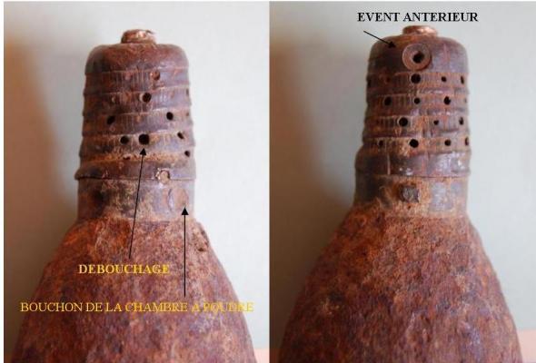

Il faut savoir que lors du débouchage, on perce le serpentin de poudre, le barillet intérieur afin de transmettre la flamme au conduit intérieur.
La poudre dans le serpentin n'est pas comprimée, donc aucune détonation ne eput avoir lieu, c'est une poudre lente, ce n'est pas une poudre explosive.
Ensuite, le serpentin se consume dans les deux sens, il brûle et ses gaz s'échappent par le trou percé, il est certain, qu'au fur et à mesure de la progression les gaz s'échappent aussi par les trous de la coiffe.

Lorsque l'on trouve sur le terrain des ogives avec fusée D.E sans corps, c'est que celle-ci a fonctionnée, comme le montre la photo de notre ami Jean-Louis, la queue de fusée ayant été endommagée par l'explosion de l'obus.

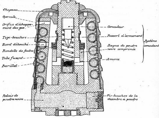

Voici ce que j'ai trouvé sur les systèmes à barillet (uniquement fusant):
1-Le barillet:
Tronc de cône en laiton évidé intérieurement et et creusé extérieurement d'une gorge hélicoïdale.
2-Le tube fusant:
Gaine de plomb,remplie d'un mélange de poudre noire et de gomme laque comprimée, enroulé dans la gorge du barillet.
3-Le système concutant:
Il est situé dans la chambre centrale du barillet.
Concuteur.
Ressort d'armement.
Amorce.
Bague de poudre noire comprimée.
Départ du coup:
Fonctionnement du système concutant par inertie de translation.
L'amorce allume la bague de poudre.
1er cas : La fusée est débouchée:
Le feu se communiqué aux deux tronçons du tube fusant.
Le tube antérieur (vers le haut) brule sans effet utile.
Le tube postérieur brule en fonction de la position de l'évent débouché (durée de fonctionnement de la fusée).
Utilisation du relais de poudre noire de renfort de la flamme du tube fusant
Transmission à la charge d'éclatement de l'obus.
2eme cas : La fusée n'est pas débouchée:
Les gaz, qui tendent à faire éclater le barillet,sont évacués par un évent situé à la partie avant de la fusée.
Cet évent est obturé par un opercule de plomb pour éviter que l'humidité ne pénètre et ne détruise l'amorce et la bague de poudre noire compressée.

ah si tu voulais savoir comment cela fonctionne, fallait le dire, je vais préparé un post pour cette fusée avec dessin à l'appui.
Cela mettra un peu de temps, celui de tout déssiner.
