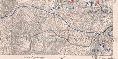

j'ai trouvé sur le forum une carte ou l'on voit dans le bas la voie Normale ALVF en noir et donc le Plan incliné
Carte 1920.JPG (34.04 Kio) Consulté 3209 fois

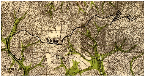

Messages : 7261
Re: Régiment d'artillerie en position Montagne de Reims ?
Voilà le Plan allemand appartenant à Vincent, "amélioré" par Michel "Tanker" et reproduit en définition moyenne. Malgré sa couleur peu ordinaire, cette carte est très exacte dans l'ensemble et détaille bien le Plan incliné de Germaine, le réseau ALGP de la Montagne de Reims et l'ensemble des épis de tir, notamment ceux en tenaille aux deux extrémités du réseau. Ceux proches de Germaine datent de 1916 et les deux grands ensembles d'épis en tenaille au nord-est du réseau, ont été construits en avril 1917.
Serge a aussi établi un plan très précis établi sur un fond de carte IGN actuelle mais il lui appartient de le publier s'il le désire.
Plan incliné de Germaine et réseau ALGP de la Montagne de Reims.
P 1 Montagne de Reims - Réseau ALGP.jpg (126.5 Kio) Consulté 3177 fois

Si cette photo a ete prise au meme endroit que ceux publiées sur "voie etroite " comme je le pense ,on est a 200 m du sommet du Craon de Ludes versant Louvois sur une autre photo on voit une locomotive partir a gauche en arrière plan ,la trace de la voie est toujours identifiable aujourd'hui et nous mène jusqu'a la route de Ludes à Ville en selve.
La carte que j'ai reproduit est sur Gallica :
Carte spéciale des régions dévastées. 34 SO, Reims [Sud-Ouest]
http://gallica.bnf.fr/ark:/12148/btv1b85934997/f1.item
Carte spéciale des régions dévastées. 34 SE, Reims [Sud-Est]
http://gallica.bnf.fr/ark:/12148/btv1b8593498t/f1.item
