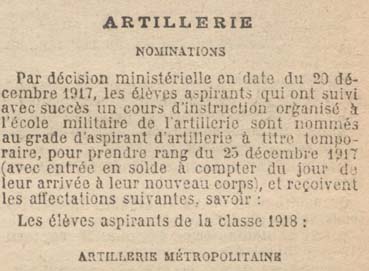

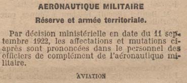

• Journal officiel du 25 décembre 1917, p. 10.589.
• Journal officiel du 11 septembre 1922, p. 9.346.
Artillerie
