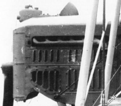

Le Breguet XIV à la sirène est équipé d'un moteur Fiat.
Voici une liste (non exhaustive) des escadrilles ayant utilisé ce type d'avion.
BR 9, BR 44, BR 104, BR 141, BR 205, BR 206, BR 208, BR 228, BR 235, BR 236, BR 243, BR 250, BR 257, BR 260, BR 267, BR 269, BR 271, BR 272, BR 274, BR 275, BR 279, BR 281, BR 282, BR 283, BR 287.
Je ne connais pas le type de Breguet 14 utilisé par les dix escadrilles suivantes (toute information sera bienvenue) :
BR 2, SAL 39, SAL 59, Spa 62, BR 66, N 90, R 200, Sal 263, BR 472, esc. 509 de protection du GQG.
Un avion de la N 90 est possible.

Bonjour Guy, bonjour à tous
Alors là je tombe de mon fauteuil.!!!
Comment reconnait-on un moteur Fiat?
Claude

Bonjour CTP,
Une précision : la BR 244 était équipée de Breguet 14 à moteur Renault.
A propos des différentes motorisations du Breguet 14 et pour faire simple, trois constructeurs ont fourni des moteurs : Renault, Fiat et Liberty (plusieurs modèles et puissances pour Renault et Fiat). Le plus facile est d'observer la partie supérieure du capot moteur.
Moteur Fiat
Moteur Renault
Moteur Liberty
Guy Rufray

Re-bonjour Guy
Je conaissais la "corne de rhinoceros" du moteur Renault pour l'avoir vue sur plusieurs Voisin de bombardement.
Les silhouettes que vous montrez sont définitivement démonstratives.
Merci bien
Claude

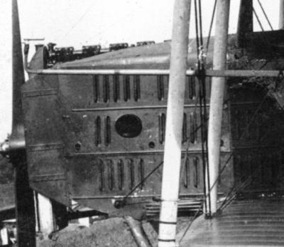

Je profite de la présence de "pointus" du Br XIV pour vous poser 2 questions.
- Savez vous à quoi correspondent les bandes obliques et perpandiculaires au fuselage formant un V inversé et située sous le poste du mitrailleur ?
limites visuelles pour le tir vertical vers le bas ?
ont elles un rapport à la photographie ?
- Connaissez vous la dénomination de ces bandes ?
Merci pour votre aide et vos informations
LucImage
bruno10
Messages : 3459
Re: Super décos - Pour les "As" de l'identification
Message par bruno10 »
Bonsoir à tous
Ces lignes pouvaient être blanches ou noires selon le constructeur-On pense qu'elles servaient à aider l'observateur a bien caler son appareil photographique dans le bon axe( quand cet appareil était tenu à la main )
Bruno
