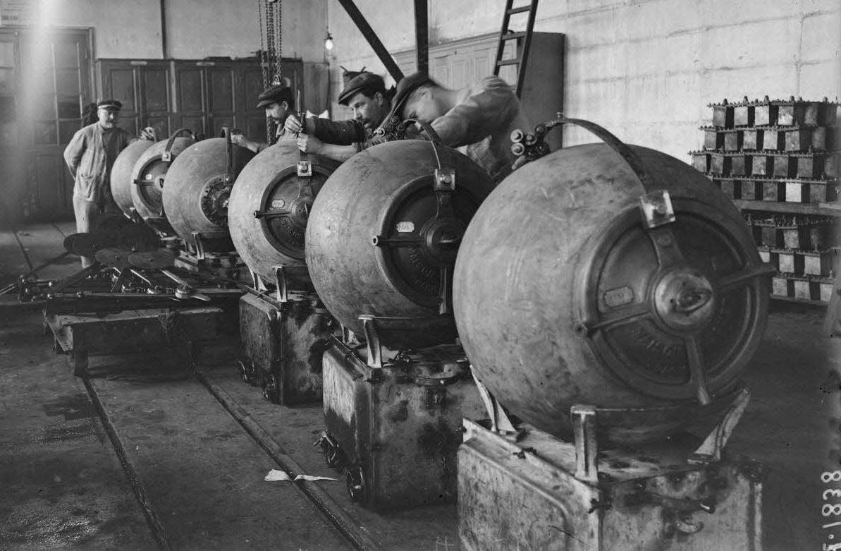

La chaîne de fabrication des grenades sous-marines Guiraud à l'arsenal de Cherbourg.
Source : L'innovatin au service de la victoire, Cols bleus n° 3057 d'avril 2017.
Memgam
