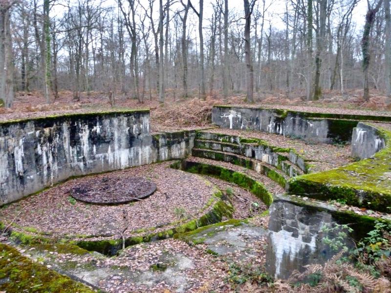

Message par serge »
Le site est toujours accessible:
Voici une photo prise il y a deux mois.
Serge

Re: Quizz 38-cm SKL/45 de Coucy
Message par gaspard »
Rebonjour,
Il ne s'agit pas d'un ferraillage d'après-guerre.
Cette photo allemande (interceptée sur un site de vente) montre bien les tiges filetées déjà découpées.
La photo doit dater de l'été 1918, je pense plutôt à un sabotage précipité par les français lors de l'offensive allemande du 6 avril 1918 sur l'Ailette.
Gaspard
Messages : 7081
Gaspard vient de trouver la réponse à la question posée!
Il s'agit bien d'un sabotage français, mais non précipité, car prescrit avant les offensives allemandes.Au titre des précautions à prendre, il a été jugé que cette forme très simple de sabotage empêcherait les artilleurs allemands de remettre en position un affût du type Bettungsschiessgerüst.Il est en effet impossible de fixer le pivot avant de la pièce à moins de creuser profondément le béton pour extraire la sous-sellette métallique noyée dans le béton, puis de remettre en place une nouvelle sous-sellette noyée à son tour dans le béton et portant des tiges boulonnées, bref un travail de plusieurs semaines au moins.
Ce sabotage a été confié à une unité d'artillerie qui a tout simplement coupé les tiges au chalumeau.Il y a une page d'un JMO qui évoque précisément cette action, je l'avais sauvegardée mais un "mini-séisme" informatique m'a fait perdre cette page que je retrouverai sans nul doute!De mémoire, il me semble que ce sabotage date de mars 1918 (à vérifier toutefois).

Messages : 7081
J'ai retrouvé la référence exacte de la mention de cette destruction, elle figure dans le JMO 26 N 1225/1 du 1er Groupe du 178ème Régiment d'Artillerie de Tranchée qui était encore à cette époque le 3ème Groupe d'Artillerie de Tranchée d'Armée (A.T.A).
La date est du 8 mars 1918: envoi d'un officier, de 2 sous-officiers, de 1 brigadier et de 30 canonniers à Coucy pour "démolir une plateforme de 380 allemand en béton et récupérer l'acier qui s'y trouve".

gaspard
Messages : 145
Inscription : lun. nov. 06, 2006 1:00 am
Désolé ALVF pour ne pas avoir fait durer le suspense ; j'avais lancé cette idée comme une boutade.
Pour l'anecdote, voici une vue de l'emplacement au printemps 2010
Gaspard
