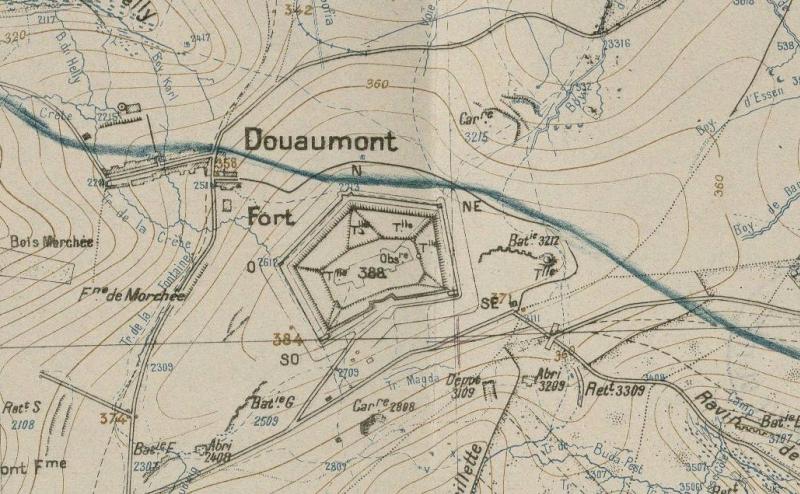

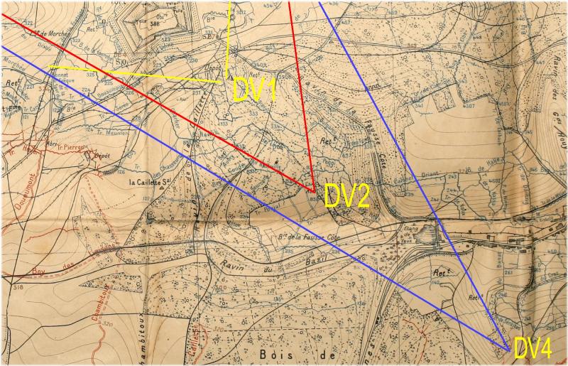

ci-dessous, un extrait de canevas du fort de Douaumont où on voit DV1 et son retranchement.
Concernant la référence à DV1 l'amalgame a peut-être été fait avec R1 (R1==> DV1); on a vu le cas avec DV projecteur

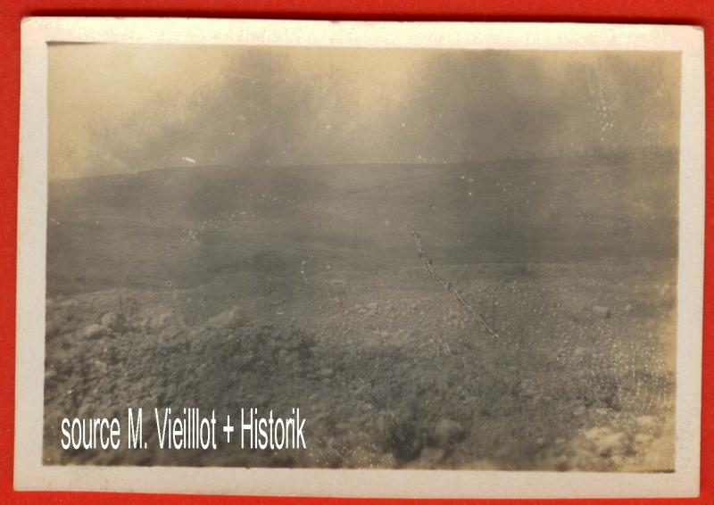

suite de l'enquête...

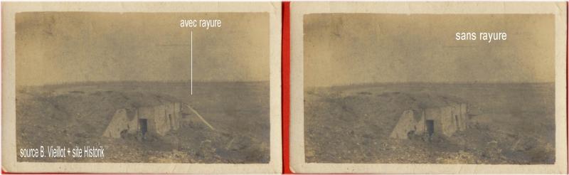

Tout d'abord merci Vincent pour tes précisions sur les déplacements de la 1ère compagnie qui me font m'interroger encore plus sur le fait : mais comment pouvait faire Charles Pomepui pour photographier DV1 si loin de ses positions R1?
Ensuite un grand méa culpa : la photo mystère n'est en fait pas légendée comme je l'avais indiquée en début de sujet. Ce qui n'enlève rien à mon grand doute sur le fait que ce ne soit pas DV4.(mur de soutien + latrines pas du bon côté)
Une autre photo de la série apportera peut être la réponse. (Hypothèse qui m'a été suggérée par M. Vieillot, que je salue au passage ! lui aussi s'intéresse grandement aux arbres en arrière plan des photos (ceux de 1940/44), ils en disent tellement ...)
elle est légendée au dos

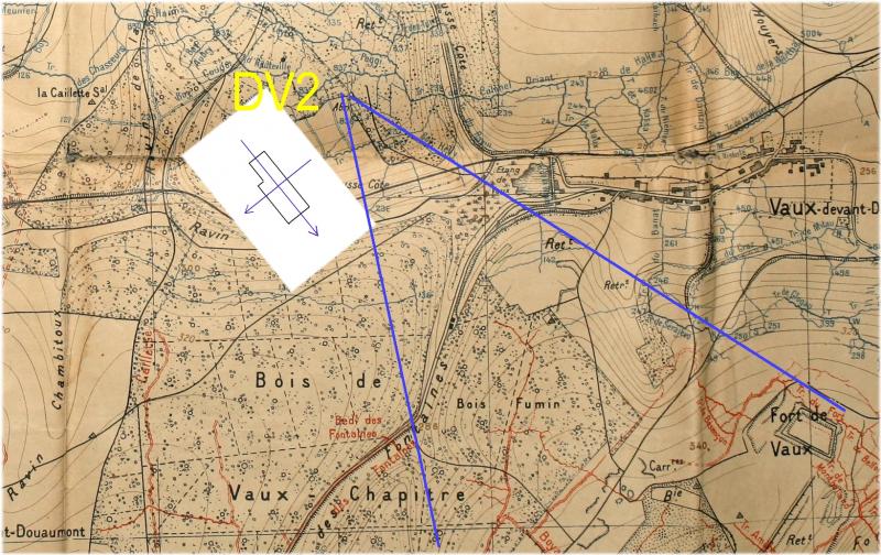

Avez vous l'oeil pour savoir de quel angle de vue cette photo peut provenir ? ( il me semble que l'on aperçoit le fort de Douaumont tout à gauche et à droite des arbres idem ligne de crête Hardaumont)
photo prise de Dv1(en jaune) ? Il me semble que le fort apparaitrait beaucoup plus en gros plan.
de Dv2 ? (en rouge), ça serait pas mal mais bon... il y cette histoire de mur de soutien que DV2 n'a pas.
de DV4 ? (en bleu)
Et comme si ce n'était pas tout, certains pensent que la photo "mystère " a en fait une rayure !!!
voyez plutôt :

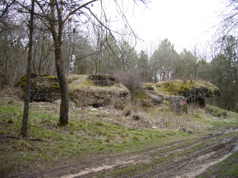

Quelqu'un aurait il des photos actuelles de la façade de DV2 ? ainsi que l'exposition de l'arrière (façade avec ouvertures côté place défendue)

Bonsoir Patrick

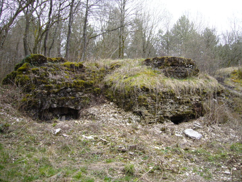

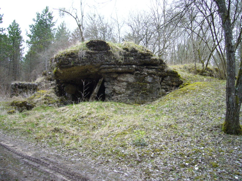

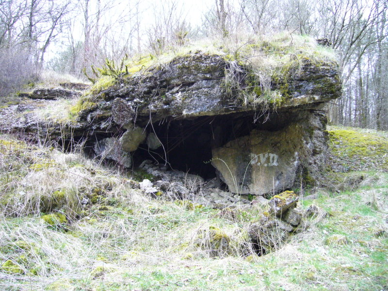

Je vous ai envoyé en MP des photos de DV 2 prises en Avril 2008 et 2010.
Accord pour les mettre sur le forum.
Christian
cjouf
albert et clemens
Messages : 446
Inscription : dim. févr. 24, 2008 1:00 am
Re: Photo de Charles Pomepui : DV2 ou DV1 ?
Message par albert et clemens »
voici les photos de Christian montrant DV2 qui semble être l'abri ayant le plus souffert parmi les 4 entre Douaumont et Vaux.
la photo mystère = DV2 ? je doute là aussi pour 2 raisons
1 - le mur de soutien, DV2 n'en a pas.
2 - si l'exposition de DV2 est basée sur le même principe que DV1 DV3 et DV4 c'est à dire gorge (ouvertures) côté de la place à défendre (Verdun) l'axe de prise de vue de la photo serait à peu près celui ci
en théorie on verrait donc vers le bois Fumin et Vaux et là ça ne semble pas du tout correspondre au relief d'arrière plan. arbres sur ligne de crête ?
Quelqu'un pourrait il me confirmer l'exposition terrain de DV2 ?
merci et à bientôt.
Patrick
