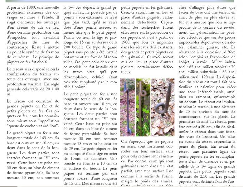

j'ai fait un article sur ces fameuses bornes de délimitations.
Ces bornes octogonales sont généralement réservées aux ouvrages de fortification, forts, batteries, dépôts, postes optiques etc.
Non seulement, elles délimitent une zone, mais surtout ce que l'on appelle "zone de servitude" qui sont au nombre de trois en ce qui concerne la fortification.

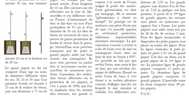

Pour les piquets de forme ronde, il peut s'agir de ce que le "lambda" appelle queue de cochon, mais qui officiellement porte le nom de Grand ou petit piquet de fer.
Ils sont en acier doux laminé et quelquefois, galvanisés.
Dans un réseau chaque grand piquet est disposé en quinconce et au milieu, se trouve en rang plus serré, les petits piquets, que l'on nomme "ardillons".
Un ardillon comporte une boucle supérieur, alors que le grand piquet lui, comporte une boucle supérieure et une boucle inférieure.
Deux fils de fer relient cet ensemble en passant par alternance, les boucles supérieures et inférieures, créant ainsi une véritable toile d'araignée.
Pour rendre la pénétration encore plus difficile, on ajoutait des ronces artificielles.
Les piquets montrés sur les photos correspondent à ceux du génie, pour la fortification de campagne, et n'ont théoriquement rien à voir avec la fortification permanente.
Cependant, on sait que par pénurie et par soucis d'économie, on agrandira les réeaux avec ce genre de piquets.
Certains endroits possèdent même de simples rondins de bois, plantés dans le sol et faisant office de piquets.
Pour ce qui est des bornes du génie, elles sont carrées, mesurant 20 cm2, pour une hauteur de 30 cm environ, et
possèdent sur deux de leurs faces, un G et un numéro, ce qui n'est pas le cas des bornes de servitude, qui sont numérotées dans le sens des aiguilles d'une montre.
Il faut savoir que la première zone de servitude est implantée entre 200 à 250 m de l'ouvrage, la deuxième à 500 m et la dernière à 900 m.
La première zone interdit toutes constructions, champs, jardinage, stationnement, passage, etc.
La deuxième tolère le passage;
La troisième autorise la culture, la construction légère, susceptible d'être démontée en cas de siège.

Dans un premier temps, voici l'article que j'ai écris sur les réseaux de fils de fer.
Florian
