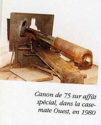

pour compléter ce que nous dit Guy, le sabotage des pièces de 75 sous casemate se faisait par un tir après déclavetage du tube. Lorsque le coup partait, le tube désolidarisé du frein, reculait fortement en arrière et par ses battements, se trouvait déformé.
Le tube de rechange de la casemate était lui pétardé.
Au fort d'Uxegney existait encore en 1988, un canon de 75 dans chaque casemate qui furent saboté en 1940. Ils étaient restés là jusqu'à ce que l'armée les recupérent.
Lorsque l'association reprit le fort en 1989, il n'y était plus.
Sur la plaquette du fort d'Uxegney, vous trouverez une photo d'un des canons, prise en 1980.

Re: pb avec une tourelle du fort de douaumont
bonjour,
decidement les façon de saboter la piéce sont multiples:
ALVF cite un reglement de manoeuvre de l'artillerie à pied,turpinite propose une photo,cyril a visité l'interieur des tourelles.
>turpinite:excellente photo pour illustrer vos propos
cyril puisqu'il semble que vous ayez eu acces a l'interieur des tourelles et que pour moi, de l'exterieur sur cette tourelle seul le tube bouché me semblait incapable de tirer,une question me vient?peut etre avez vous pu voir les autres tourelles?est ce qu'elles presentaient toutes ces deteriorations de culasses?
a savoir est ce qu'il y a eu sabotages de toutes les pieces ,ce qui parait plus que logique.si cela n'est pas le cas, a t on une explication;restauration des degats par les allemands,contreordre....
bon je suis conscient que je ne suis plus dans le cadre de 14/18. au depart en posant ma question je pensais que ca datait de cette periode...les reponse venant je me rendu compte que forcement le fort avait ete remis en etat pour 39. desolé
