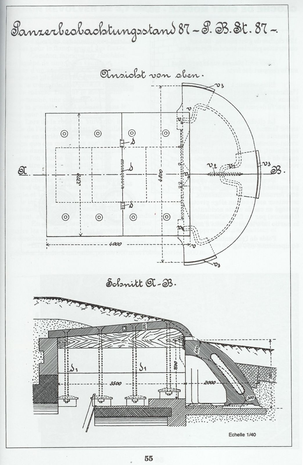

Hervé, concernant l'observatoire, je manque d'infos et j'attends la participation des spécialistes de la fortif allemande. Il a été fabriqué par Gruson, célèbre constructeur de tourelles et autres cuirassements. (Oui Hervé, Gruson c'est aussi un village du ch'nord !).La partie maçonnée est en granit, l'ensemble date de 1887 .

L'observatoire en question (Dropsy, p55) il me rappellait bien quelque chose
http://idata.over-blog.com/2/35/14/49/f ... bs1887.jpg
C'est aussi celui, détruit en partie , du fort Gerardin au Mont ST Quentin à METZ ? DE Mémoire... un gros morceau .

Tout d'abord merci à Lionnel pour le plan. Effectivement, on dirait bien le même.

L'observatoire du fort Gerardin a eu quelques soucis, on dirait. Que s'est il passé ? Essai d'explosif dans les années 20/30 ou combats durant la SGM ?
La cloche rotative du fort Frère est différente (d'après ce que j'ai vu sur le net). Plus petite, avec une seule embrasure.
Mes connaissances sont quasi nulles sur la fortification allemande (je ne parle pas des blockhaus du front). J'aimerais bien en savoir plus mais j'ai l'impression que le sujet n'intéresse pas grand monde (les fans de S.D.R. seraient ils chauvins, par hasard ?). En ce qui concerne les cuirassements, j'ai l'impression qu'il en existe une plus grande variété coté allemand (cela se comprend d'ailleurs, avec leurs industries).
Stef, je viens de feuilleter "la bataille des forts, Verdun face à Metz", et je trouve à la page 65 un observatoire tournant d'artillerie mdl 96, différent du votre (une fente horizontale unique ). D'après la légende, cet observatoire était équipé de lunettes (ce qui expliquerait la forme de l'embrasure....).
Avez vous des détails sur ces différents types d'observatoires ?

Jef, Steph, merci pour vos interventions.
Merci et bonne journée,
J-Luc

de ce que j'ai lu,l'observatoire du Gérardin a subi les effets des bombardements us de 1944 (un p.c allemand y etait etabli à partir de septembre)
L'observatoire mod.96 ans dans le livre de chez Heimdal est bien du meme type que celui sur ma photo,cette tourelle à la particularité de posseder deux types d'embrasures opposées,l'une pour y installer un télémètre et l'autre pour l'observations aux jumelles

J'allais scanner la photo sur le livre de chez Heimdal mais les vôtres sont bien mieux.
