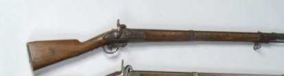

Ou alors le pouce est appuyé sur la bouche du canon, les doigts enserrent la douille de la baïonnette, ce qui expliquerait le fourreau vide ?
On ne voit pas trop si c'est une baïonnette ou le bout du canon, on dirait que le pouce est posé sur la tête de baguette, raccourcie donc. Quant au canon, si raccourci, plus de tenon, plus besoin de baïonnette .... C'est un peu ce qui arrivait aux fusils Gras modifiés chasse (cal 24)

Le mousqueton (de cavalerie) est plus court et le bois spécifique
Oui, pour le 1822. Mais il existe une multitude de mousquetons en service au XIXe siècle, c'est pourquoi je n'avais pas spécifié de modèle.
Après quelques recherches, j'avais trouvé une assez forte ressemblance avec le mousqueton de gendarme 1825 T bis, mais il quelques différences subsistaient, notamment au niveau de la position des battants de bretelle.
Par contre, j'ai découvert qu'il existait des fusils d'infanterie raccourcis en mousquetons:

Platine 1822 ,difficile de dire si transformé en T.Le battant de bretelle après le pontet oriente soit vers un dragon un grenadier ou un fusil d'infanterie .Modification du battant sur l'embouchoir et disparation de la garniture du milieu (support d'origine du battant) lors du raccourcissement de l'arme.

Vous voyez réellement l'embouchoir déplacé ? Je ne vois que la grenadière et son battant.
Si platine 1822 (ça y ressemble bien), elle est transformée T ( pour "à piston") ; le bis est pour désigner les canons rayés.

En rapprochant à même échelle les photos, cela donne :
Mais pour l'identification, je passe mon tour...

Ch'suis d'accord, la bretelle parait plus longue car la grenadière a été rapprochée de la capucine, même si elle a été remontée sans épinglette. Après, pour le nombre de rayures :D :D

Effectivement c'est la grenadière.Donc 1822 sur la photo impossible de dire si la platine est modifiée (trace de l'ancien bassinet) ou si il s'agit d'une platine "nouvelle", pour le bis impossible bien sur.
Pour l'identification réduction d'un 1822 de grenadier ou de dragon ou un fusil d'infanterie .
