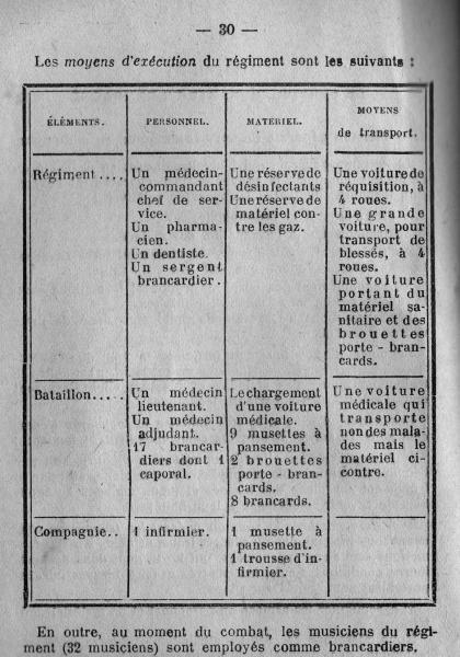

Pour répondre à votre question subsidière , voici un tableau des effectifs du service de santé du Régiment ( extrait d'un Mémento d'instruction militaire postérieur à la Grande Guerre mais proche de la réalité de l'époque )
A ces effectifs il faut ajouter les 90 brancardiers du groupe sanitaire divisionnaire
Bien amicalement
Marpie

Oups , désolé pour le temps de transmission du tableau ( le temps de revoir mon orthographe , pour la syntaxe , pas eu le temps...)
Source : Mémento d'Instruction Militaire Générale mise à jour du 01 10 1932
Bonne soirée
Marpie
