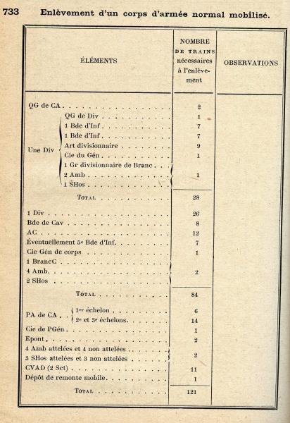

Je réponds "en vrac" aux principales interrogations concernant ce "T.C.O" : Transport en Cours d'Opération de la 2ème D.I.C en décembre 1915:
Tout d'abord, le chiffre de 25 trains pour le transport d'une Division en 1915 est tout à fait conforme à la théorie, voici le tableau théorique de "l'enlèvement" d'un Corps d'Armée à 2 divisions, chaque Division nécessitant 26 ou 28 trains-types (chiffres valables pour les Divisions en 1914-1915):
Source: Aide-Mémoire de l'Officier d'Etat-Major en campagne-Edition 1914.
Autorité signataire du document: Commission Régulatrice d'Embarquement, signé par le Commissaire Militaire (généralement officier supérieur ou capitaine).
N°240T: c'est le numéro d'ordre du T.C.O organisé par la D.C.F (Direction des Chemins de Fer) en exécution des ordres du G.Q.G (3ème Bureau Opérations).
Vitesse des trains au cours des transports en cours d'opération: vitesse de marche:30 km/h, vitesse moyenne avec arrêts déduits de l'ordre de 18 à 23 km/h en général.

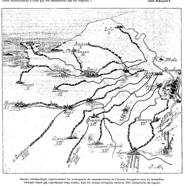

La complexité de la mise en place des transports stratégiques au moment de la mobilisation est abordée dans les articles de Jean MALLOUY, revue Armée et marine - juin et juillet 1914 / gallica
1914/06/07 (A14,N23).
http://gallica.bnf.fr/ark:/12148/bpt6k5 ... %22.langFR
1914/06/14 (A14,N24).
Le dessin proposé, page 615 illustre bien cette complexité.
Il y a quelques bonnes informations à aller piocher.
