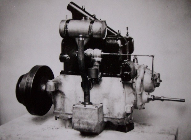

Voici la photo du moteur du char FT 17
Nous pouvons voir : la nourrice d'essence au niveau de la pipe à eau
le carter du régulateur Av du moteur
Bon WE

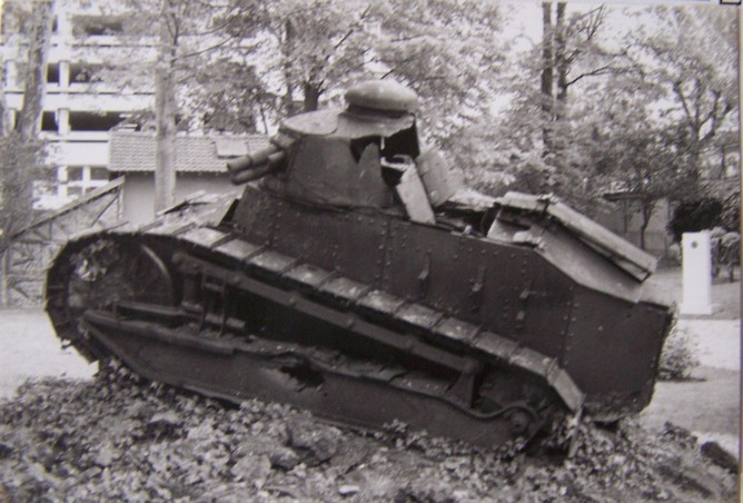

Pour me faire pardonner la photo un FT17
