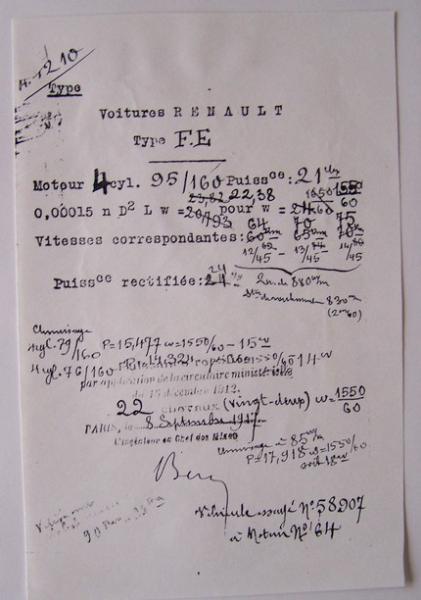

Bonjour, voici en annexe la description des voitures à pétrole Renault Type FE à destination de Monsieur l'Ingénieur en Chef du Service des Mines " Origine Archives Fontainebleau "

J'ai peu de renseignements sur le FT 17.
Dans la revue " l' Automobiliste n°50 " il est écrit:
Le moteur du FT17 ne différait de celui d'une automobile que par son système de graissage. C'était un 4 cylindres ( 98x160m/m ) , refroidi par eau et issu des précédents de type tourisme: type EG-20ch de 1913, ED-18ch et EI-20ch de 1914-1915, ou FE-18ch de 1916-1918. Lui-même était annoncé pour une puissance fiscale de 18ch, et une réelle de 35 ch pour une cylindrée totale de 4,48 litres
