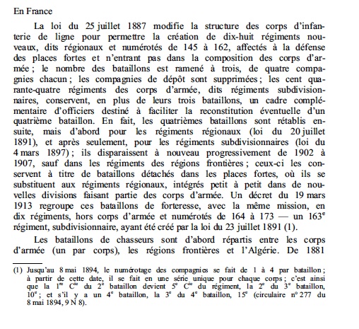

Bonjour Maxlie, bonjour à tous,
Je crois que la meilleure réponse permettant d'assouvir votre curiosité et celle de vos enfants, est de vous conseiller de lire ou de relire diverses parties du tome 1 de présentation de la Série N du SHD disponible en ligne sur leur site internet :
En page d’accueil cliquer successivement:
“RESSOURCES”, puis “LES COLLECTIONS” colonne de gauche,
puis “FONDS D’ARCHIVES”, “Etat des FONDS” en bas de page,
puis “Etat sommaire”, puis “Sous-unité de description” en bas de page encore,
puis “Armée de Terre”, enfin Série N (III° République).
Vous constaterez que la composition d'un régiment, selon sa nature, fluctue au cours des temps (avant la guerre, à la mobilisation en 14, au cours de la guerre). Donc pas de réponse unique !
Ci-dessous, deux extraits ...
