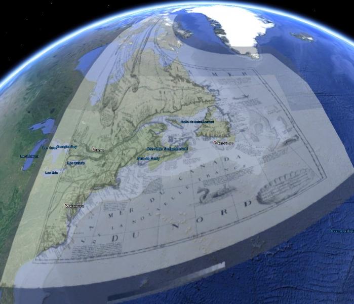

Le principe des overlays avec Google existe depuis longtemps, probablement que ce soft en facilite la mise en place. exemple :
Pour l'atlas, le problème est à mon avis double :
  • Pour que ça prenne, il faudrait une mutualisation effective des mises en ligne ....
Un index des noms des cartes britanniques (complet ?) est en pourparlers d'édition, sa diffusion ne semble pas émoustiller l'éditeur ...
mesimages/26/CDNGGL.jpg
Bonjour Alain,
Ma réponse est un peu tardive.
J'ai appris hier l'existence d'un outil qui s'appelle Georeferencer.
Il permet de faire l'alignement de cartes scannées en se basant sur des points de contrôle.
Une fois le travail terminé, il est possible de télécharger un fichier Google Earth (format kmz) qui ne contient que les données d'alignement et l'url du scan de la carte. Puisque l'on consulte toujours une image depuis le site mémoire des hommes, je pense qu'il n'y a alors pas de problème de non respect des règles de propriété.
Au chapitre des défauts, il y a une limitation concernant la taille des images.
L'interface m'a refoulé une carte en résolution maximale.
Dans l'optique d'une cartothèque, il faudrait construire l'interface web permettant de compiler les fichiers kmz, avec quelques informations complémentaires (date, zone (par liste ou graphiquement sur une carte en ligne), unité ...)
Fabien
