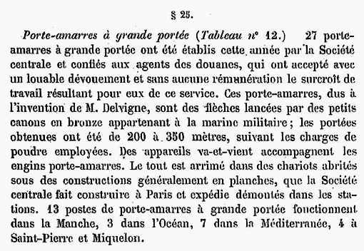

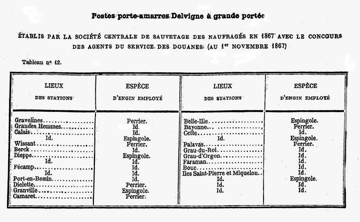

Première dotation par la Société centrale de sauvetage des naufragés aux agents
des Douanes de porte-amarres destiné aux opérations de sauvetage
[Année 1867]
Annales du sauvetage maritime 1867, p. 436 et 450.
A.S.M. 1867 - 436 - .jpeg (141.67 Kio) Consulté 2080 fois
A.S.M. 1867 - 450 - .jpeg (139.66 Kio) Consulté 2080 fois

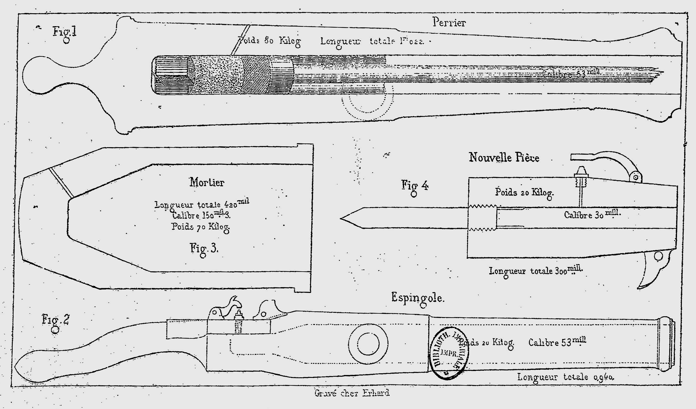

Canon lance-amarre.
Perfectionnement du système Delvigne
Annales du sauvetage maritime 1869, p. 361 à 375.
— M. DELVIGNE : « Notice sur un nouveau canon destiné à lancer les flèches porte-amarres ».
A.S.M. 1869 - 363 - .jpeg (807.57 Kio) Consulté 2069 fois

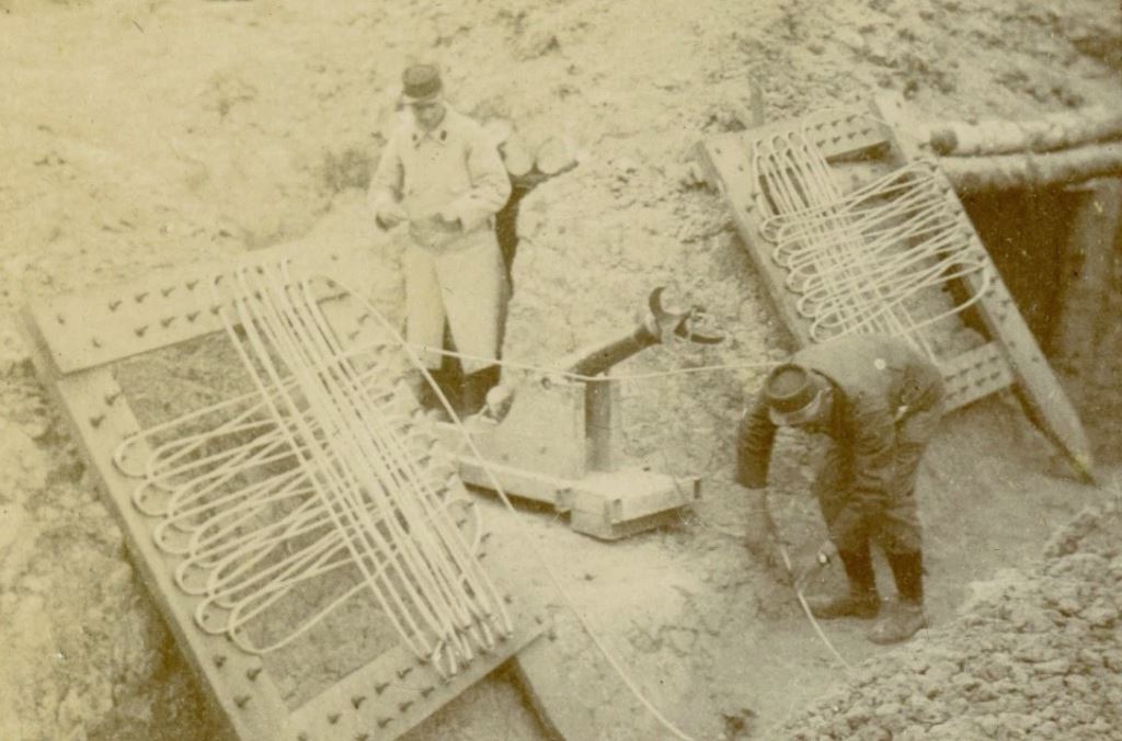

Bonjour à tous, une photo du canon lance amarre dans une tranchée ( en espérant qu'elle ne soit pas déjà connue).
canon lance-amarre 001.JPG (98.71 Kio) Consulté 2051 fois
Messages : 7266
Re: Canon lance-amarre
Merci pour cette intéressante photographie qui montre un tube de canon porte-amarre monté sur un petit affût en bois, probable création d'un parc d'artillerie ou du génie. Cet affût ressemble à un micro-affût à échantignolles. Il ne doit pas avoir une origine "sauvetage maritime" car les sauveteurs doivent gagner un point favorable du littoral avant d'agir et il leur faut donc un affût léger à roues pour atteindre rapidement leur lieu d'emploi.
Cette photographie a-t-elle une légende ou une datation lisible?

Bonsoir à tous. Je ne dispose malheureusement que de la photographie, sans indication de lieu ou de date.
