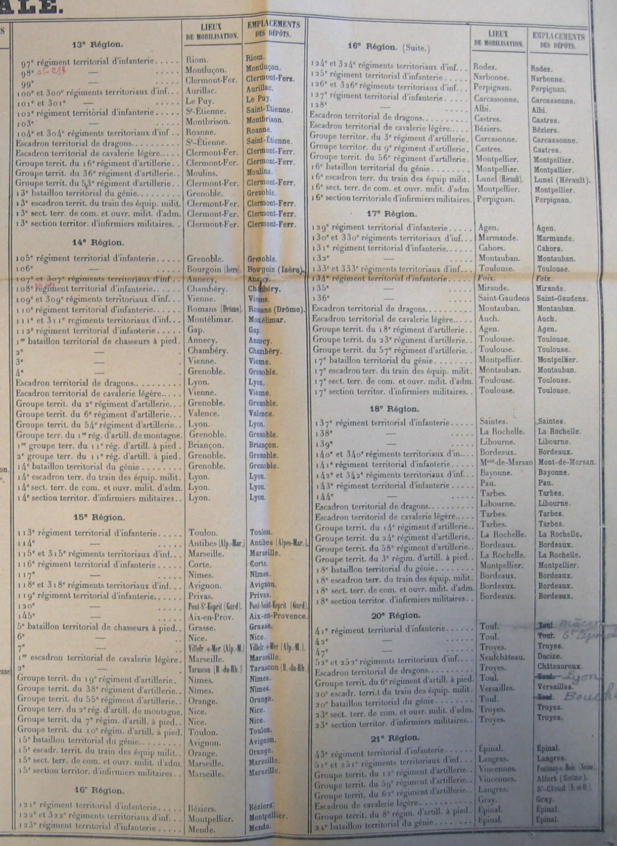

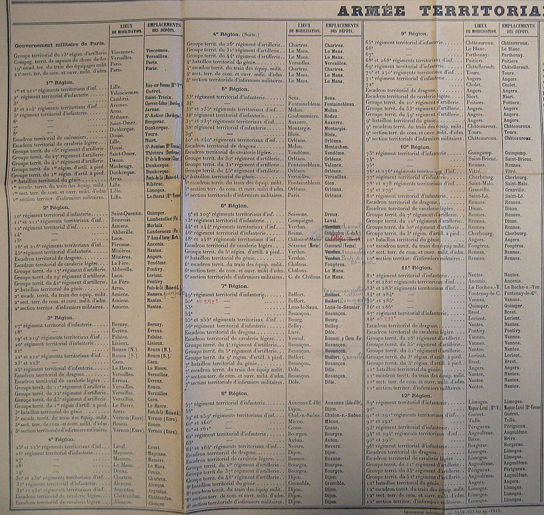

Tableau de 1915 avec ajouts manuscrit:
Armée territoriale a.jpg (957.69 Kio) Consulté 3843 fois
Armée Territoriale b.jpg (541.52 Kio) Consulté 3843 fois
