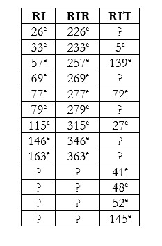

olivier gaget
Messages : 936
Localisation : Nice
Re: Les RI et leur RIT
Message par olivier gaget »
Merci à tous ;)
Vous tous me donnez les RIT en fonction des régions militaires, mais j'ai déjà tout ça dans les tablettes.
M'exprimé-je mal ?
Voici ce que je cherche avec des exemples de ce que je sais déjà :
Capture d’écran 2026-03-29 163658.jpg (24.02 Kio) Consulté 1480 fois
Olivier
