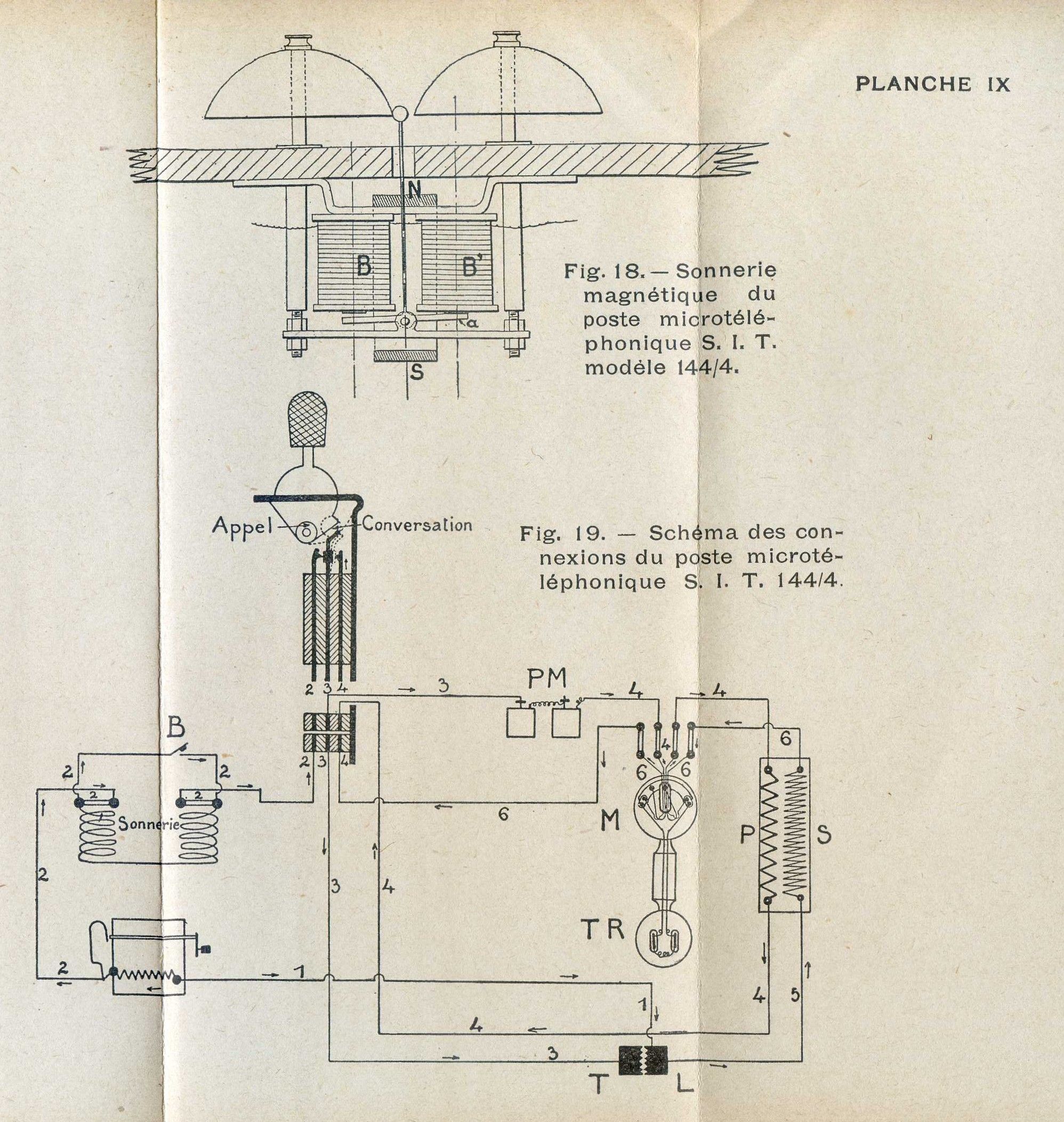

Tirés de la Notice sur le matériel téléphonique du 5 novembre 1916, je joins les caractéristiques et le schéma de fonctionnement du poste microtéléphonique SIT 144-4.
Les modèles SIT 144-6 et 144-8 sont des variantes, si vous voulez les schémas, je peux les joindre.
SIT 144-4.jpg (753.63 Kio) Consulté 3574 fois
SIT 144-4-.jpg (708.54 Kio) Consulté 3574 fois
