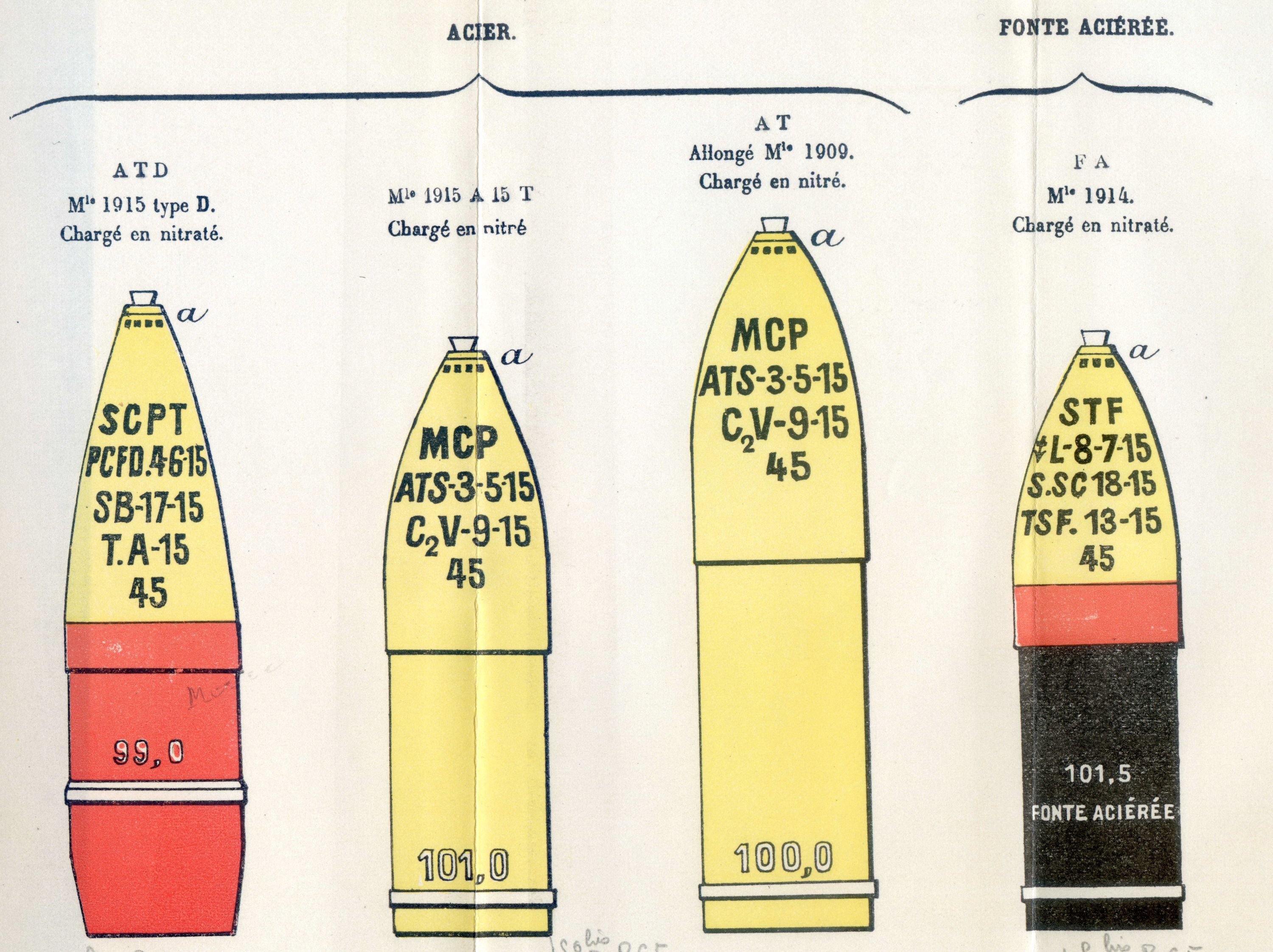

Afin de peaufiner le diorama sur lequel je travaille en ce moment (une position française dans le secteur du Bois le Prêtre, en Meurthe-et-Moselle, montrant un mortier de 220mm modèle 1880) je cherche des informations sur les couleurs de peintures et les éventuels marquages des obus tirés par ce mortier.

Messages : 7256
Re: Obus de 220mm
Je joins une planche montrant les obus de 220 mm, tirée d'un règlement de 220 C modèle 1915 et 1916.
Il faut exclure l'obus ATD à gauche utilisé dans les 220 modèle 1915 ou 1916, par contre les trois autres obus sont utilisés dans le mortier de 220 modèle 1880.

feanor
Messages : 90
Inscription : ven. juil. 12, 2024 6:59 pm
Re: Obus de 220mm
Message par feanor »
Bonjour Guy.
Une fois encore merci pour votre renseignement !
J'hésite entre le Mle 1915 - A 15 T et le FA mle 1914 pour accompagner la maquette de ce mortier. Toutefois le mle 1914 en fonte aciérée semble peut-être plus approprié car la bataille du Bois le Prêtre s'est déroulée de septembre 1914 à juillet 1915. Ce type de mortier étant arrivé sur le secteur au printemps 1915.
