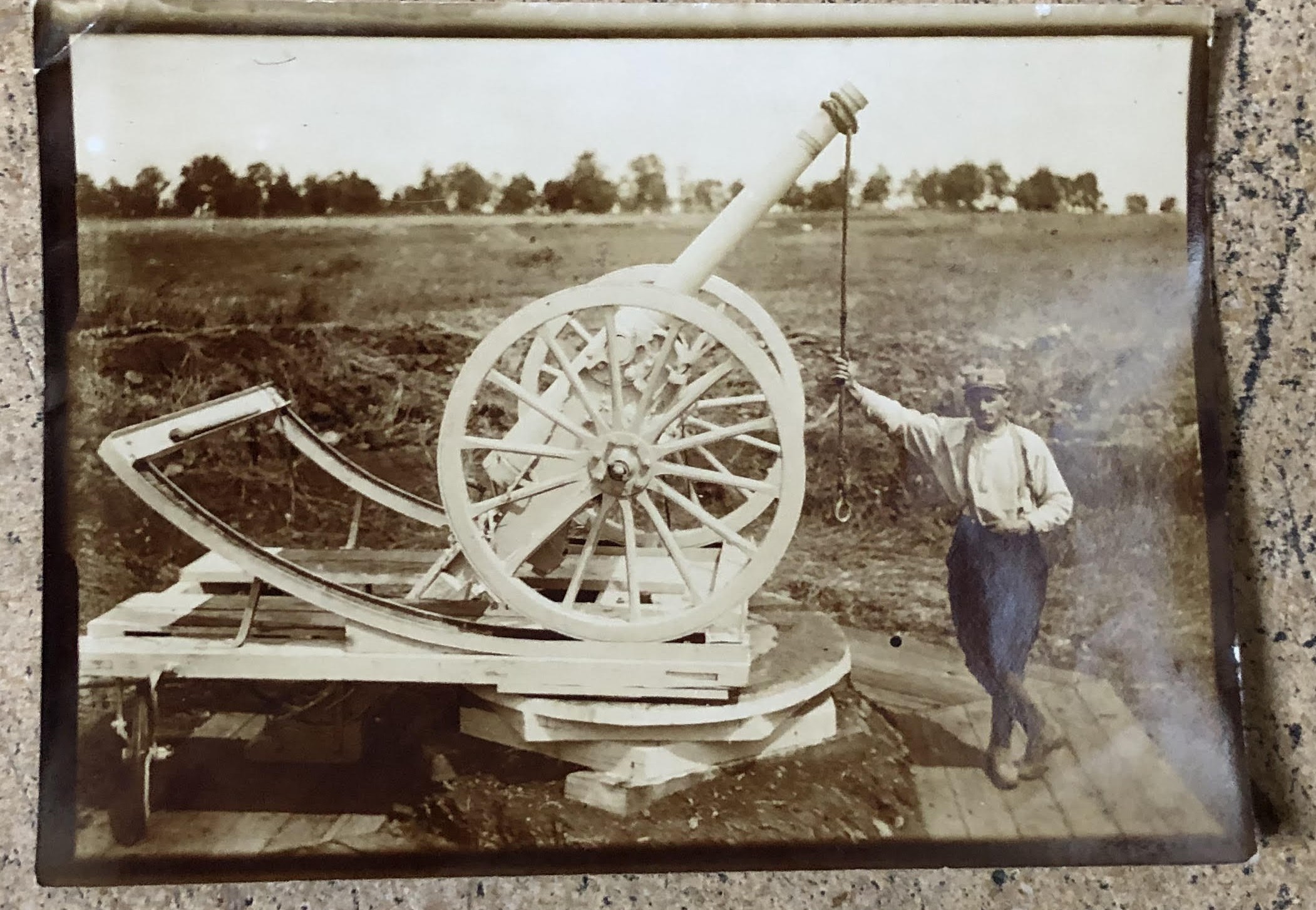

un merci par avance aux membres du forum connaisseurs de ce type d'armement de partager leur connaissance avec le support ce cliché, je crois peu courant, déniché dans une brocante. (seule indication au verso "Un 90 contre aéro")
je ne sais si ce document peut avoir un rapport avec un canon contre aéronefs de ce calibre mis en batterie fin octobre 1914 à Dugny, à proximité de Verdun. (caractère pérenne de déploiement et unité concernée inconnus)

bonjour à tous
merci max pour la photo. Ce canon est un canon de 90mm Mle 1877 de Bange qui était comme le 75mm en dotation dans l'artillerie divisionnaire. J’espère que Guy François verra votre post et grand spécialiste de l'artillerie nous en dira plus sur cette utilisation en mode anti aérien

Le canon de 90 mm modèle 1877 a été utilisé au début de la guerre en DCA faute de moyens suffisants.
Dès l'avant-guerre, le seul matériel de DCA reconnu efficace est le canon de campagne de 75 modèle 1897 sur plateforme modèle 1911. Ce montage fixe, encore bien primitif, a équipé avant-guerre quelques places fortes et le Camp Retranché de Paris.
Il faut attendre la mise au point de la plateforme modèle 1915 pour disposer d'un bon matériel fixe de DCA (je mets de côté le remarquable auto-canon de 75 qui est le meilleur matériel français de DCA en service pendant la guerre).
Aux côtés du 75 omniprésent, plusieurs matériels de circonstance ou de fortune ont été réalisés dès 1914, essentiellement à partir de l'adaptation des affûts de 47 mm et de 90 mm de Bange.
Chaque montage réalisé localement obéit aux grands principes suivants:
-permettre un angle de tir vertical aussi élevé que possible pour l'affût et son tube.
-donner une capacité de tir du canon dans tous les azimuts afin d'avoir un vaste champ de tir horizontal, idéalement à 360°.
Le travail des charpentiers est essentiel pour construire les plateformes tournantes de fortune et les dispositifs permettant le tir vertical.
Il y a autant de modèles que d'inventeurs locaux (officiers des parcs, des arsenaux et de divers établissements d'artillerie).
Le 90 a été surtout utilisé pour assurer la DCA de l'intérieur dans les places et villes industrielles éloignées du front mais on en trouve parfois à la DCA des Armées, notamment dans les Vosges et en Lorraine.

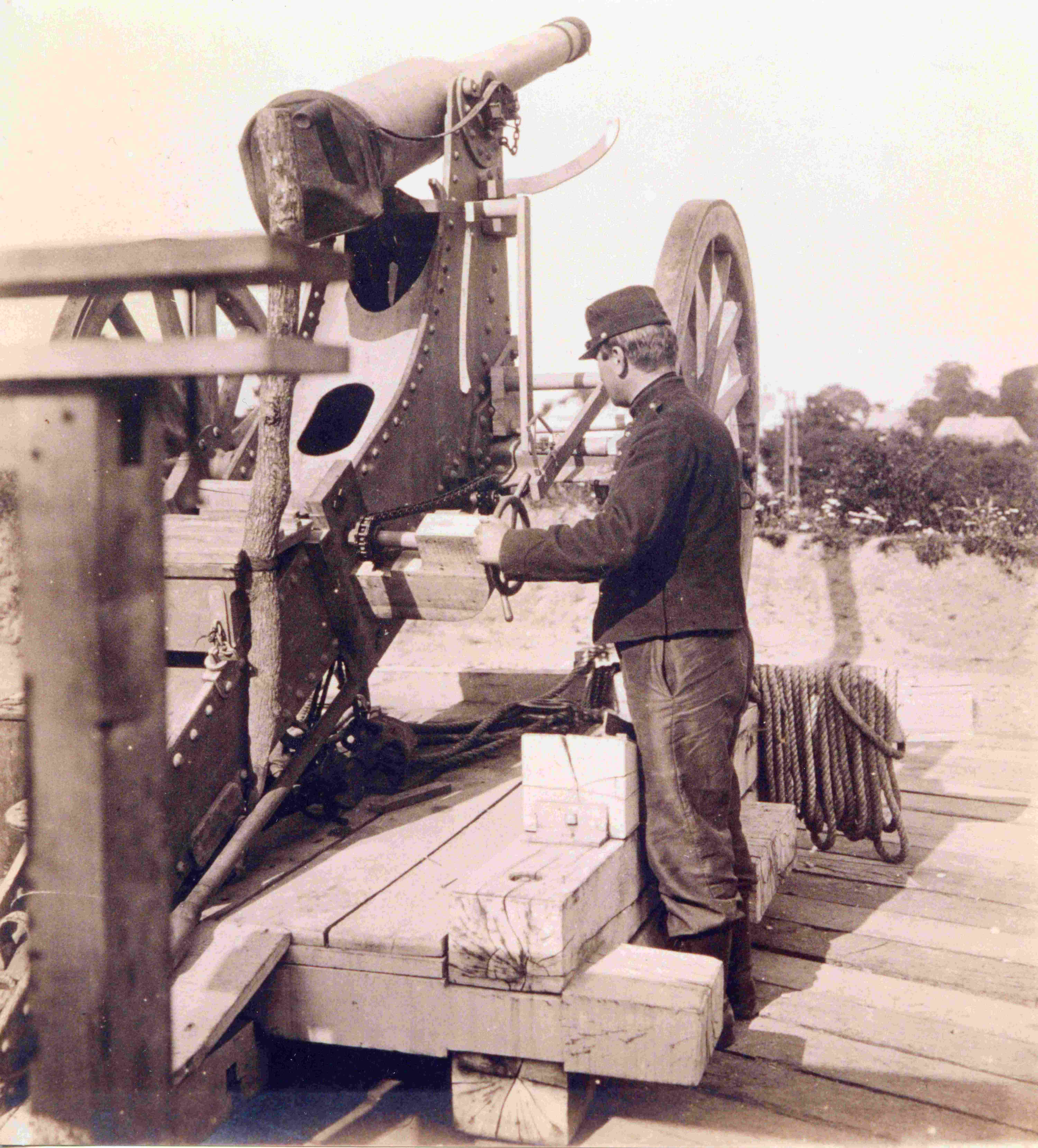

Je joins une photographie d'un dispositif local. Il s'agit d'un 90 de la DCA de Cherbourg. Notre grand port militaire peut redouter des incursions de Zeppelins, l'arsenal de la Marine construit donc en 1915 des dispositifs pour le canon de 90 (nombreux canons de ce calibre dans les forts de l'enceinte terrestre de Cherbourg):
A 1.jpg (1.03 Mio) Consulté 7456 fois
Le bois domine dans la construction de la plateforme tournante, l'affût choisi est ici un "affût de Siège et Place" dont le pointage vertical normal est, de construction, déjà élevé (à + 40°).
D'autres solutions locales existent dans des places et villes de l'arrière-front.

Un point est à ajouter sur ces pièces de DCA de circonstance. En effet, le canon de 95 mm modèle 1888 a lui aussi été employé sur affût Siège et Place, monté sur des plateformes de fortune, pour réaliser la DCA de certaines grandes villes éloignées, comme Lyon.
Il est à noter que l'utilisation du canon de 95 avait été retenue dès 1901 pour lutter contre les ballons à une époque où ceux-ci étaient les seuls engins aériens dont l'action pouvait se révéler gênante pour les Armées.
